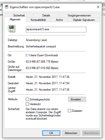

Das macht Windows 10 mit Dateien, die man runterläd.
Rechte Maustaste / Eigenschaften / Allgemein: Haken bei Zulassen setzen.

Die Datei wurde mit dem Internet-Explorer heruntergeladen.
Aber Ich werde es jetzt mit dem Tipp von Herrn Hoof versuchen und den Haken unter Eigenschaften bei Zulassen setzen, sobald ich mich das nächste mal beim Mandanten aufschalte. Vielen Dank für die Antworten.

Wenn Sie schon bis zur Initialisierung gekommen sind, ist "Zulassen" nicht hilfreich. Dieser Haken erlaubt Windows nur, die Datei überhaupt auszuführen.
