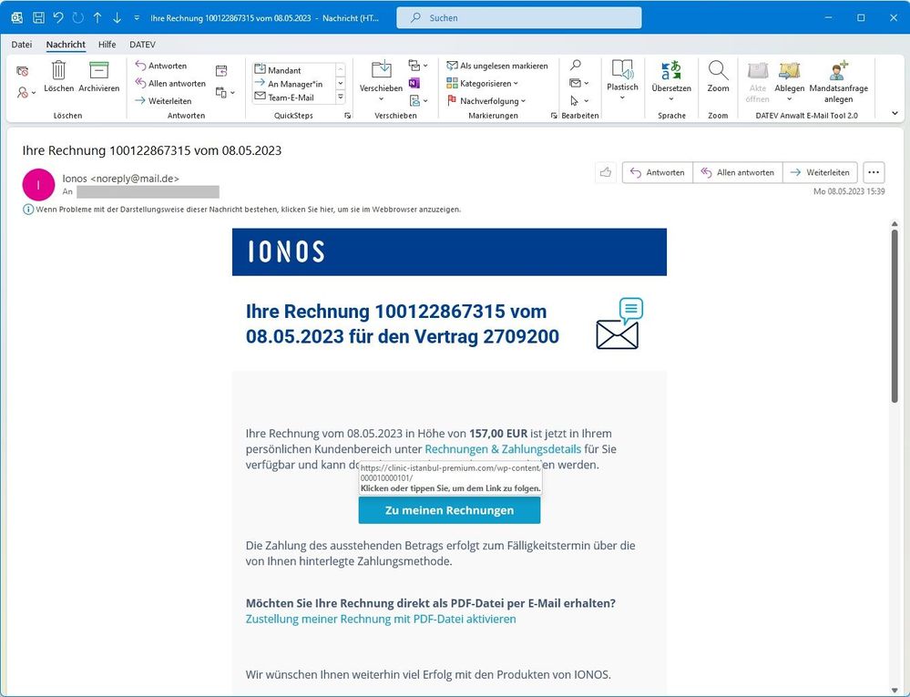

Der Link in einer wirklich gut gemachtem Phishing-Mail wird nach meiner Beobachtung innerhalb von 2 sek. angeklickt, ...
Wenn so eine Mail
zu einer Zeit eingeht, zu dem die Rechnung üblicherweise versendet wird, und der Rechnungsbetrag mit dem erwarteten Betrag korrespondiert, bzw. von diesem abweicht, wartet der durchschnittliche Anwender vor dem Klick nicht darauf, dass der Link eingeblendet wird, denn ".. man muss prüfen, warum die Rechnung falsch ist."
und eben das ist der Punkt, wo die Sensibilisierung anfangen sollte.
Was will man denn auch  in der Premium-Clinic in Konstantinopel......?

brauchste nicht anklicken, steht doch drin, wird irgendwie erledigt.
