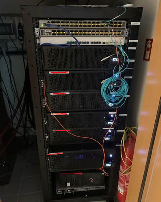

MB: Asus TUF Gaming X670E-Plus
CPU: Ryzen 7950X (16 Kerne)
RAM: Kingston Fury Beat 6000Mhz (4x32GB)
SSD 1: Samsung Pro 980 | 1TB als ESXI Platte
SSD 2: Samsung PM1735 | 3,5TB als VM-Speicher
Gehäuse: Sliger 3152a
Kühlung: Externe Wasserkühlung des gesamten Racks
ESXi in der Version 7.0.3m
Windows Server 2022 mit Remotedesktopdiensten
Wir haben das Ganze unter HyperV eingerichtet und der RAM des Zweitsystems wird mit 2x48 bestückt. Da wir kein Rack haben, steckt der Rechner bei uns in einem beQuite 600 und die 3,5GB der PCI-E Festplatte sind bei mir nur 1,7, für uns sollte das reichen.

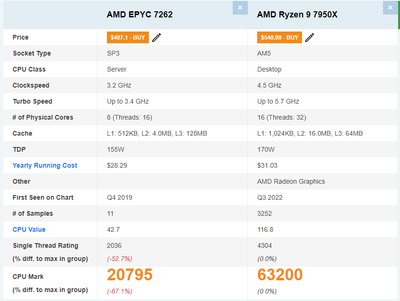

Die Datev gibt für einen Fileserver 2xEPYC 7262 an.
Das finde ich weiterhin komisch. Warum 2x Einsteiger Server CPU, statt einen großen? Ich packe hier mal wieder die Taktratenkeule aus...
Gerne darf die Datev hier auch mal die Empfehlungen an die aktuelle Generation anpassen...
Ein gängiger Server nach der Vorgabe, sprich Dual Epyc mit Raid und Co hängt ja mal mindestens bei 4000€, gerne mehr.
An reiner Rechenleistung sind die 2xEpyc aber auch zusammen nicht so schnell wie ein High End Ryzen.
