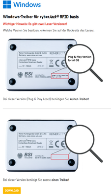

Googlen ergibt: Es hängt mit der Seriennummer "H 2022-11" zusammen. Bei Geräten mit "H" soll man ein Firmewareupdate machen. Ok, leider Firmware-Update auch ohne Erfolg => läuft einfach nicht durch.

Bei diesen Basis-Lesern scheint es neben diesen ominösen "H"-Versionen, die ein Firmware-Update benötigen, auch solche zu geben, die ab Windows 10 und später einen extra Treiber brauchen.
Wir haben nur solche Leser, die das nicht tun.
(siehe auch: https://www.reiner-sct.com/support/support-anfrage/?productGroup=77304735&product=77304856&q=driver&os=Windows#choice5 )

Oh man, dumm ist nur, dass ich beim Kauf eines solchen Lesers keine Angaben habe "H-Version", "Plug an Play" => unbekannt. Ich hab wenig Lust, mich für an sich das gleiche Gerät auf mehrere Konstellationen vorzubereiten.
Dann der Ablauf: Treiber installieren => Firmwareupdate => Treiber deinstallieren... UND:
Funktioniert der Treiber überhaupt unter Windows 11?
Funktioniert das Firmware-Update dann überhaupt auch unter Windows 11. Hat das jemand mal getestet?
Soll ich einen Windows 10 Client mit im Auto liegen haben, auf dem ich Reiner Kartenleser umbiege?
Darum einmal in die Runde: Gibts eine bessere Alternative als den Cyberjack RFID Basis für die Anwendung Ausweisapp2 am Terminal-Server?
Aber bisher erstmal Danke! Ich hab mein Lebtag nicht auf die Unterseite des Gerätes geschaut...

Egal: Hab hier nen Reader mit "H-Version 2022-11 - Plug and Play" und einen "H-Version ohne Plug and Play" und nen Cyberjack Standard.  Heute Abend hab ich noch ein wenig "Bock". Teste alle drei Geräte einmal in den Kombinationen:
Client Windows 10
Client Windows 11
Client Ubuntu
Server 2016
Server 2019
Eine Kombination funktioniert auf Anhieb ohne jegliche Treiber/Firmware-Updates etc.
H 2022-11, Plug and Play => Client Windows 10 => Server 2016 => OK
UPDATE:
H 2022-11, Plug and Play => Client Windows 11 => Server 2019 => geht nicht

Bin gespannt, ob der Störenfried eindeutig erkannt und verbannt werden kann...
Wurde der Plug- und Play Leser mit H ggf. schon vorab firmwareseitig geupdated (kann man dass prüfen). Ohne sollte es ja eigentlich nicht gehen..... - ja immer dieses eigentlich, was jetzt letztlich zu einem Test-Zeitvertreib führt..
PS: Wir haben Plug and Play Versionen ohne H (Version: 2021-48), die Anfang des Jahres problemlos funktionieren, wie bisher auch von diesen Lesern ja angenommen.

An dem Plug and Play mit "H" wurde bisher kein Firmware-Update gemacht. Habe einmal den Treiber für den "H" installiert (allerdings am Windows 11 Client) und das Firmware-Update versucht => Geht nicht.

Letzte Frage dazu: Ist das eine "H" Version mit Plug and Play oder eine Plug and Play ohne "H"?
An sich auch unwichtig... ich kanns beim Kauf ja eh nicht im Vorfeld wissen... Abschließend müsste man sagen => Cyberjack Basis im WTS-Umfeld => Nicht benutzen.

Meine Erfahrung hierzu ist folgende:
Wenn man einen Basis Kartenleser direkt bei Reiner kauft, bekommt man ein aktuelles Plug&Play Teil (auch keine H-Version). Der ist dort auch kaum teurer als irgendwo anders, wo man vielleicht einen bekommt, der schon Jahre im Lager liegt.
Und die aktuellen funktionieren ohne Treiber und irgendwelche Firmware-Fummelei in WTS-Umgebungen aller Versionen.

Kann ich nicht bestätigen. Wir haben auch direkt bei Reiner bestellt und extra ein paar Euro mehr bezahlt.
Allerdings kann ich auch nicht mehr auf die Version schauen, da ich das Basisteil wutentbrannt weggeworfen habe.
Plug and Play ohne "H". Ich kann zumindest keins auf dem Teil finden. :-).
