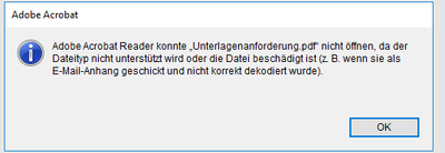

Wir haben zurzeit auch Probleme mit dem Abruf von Bescheiden und Anforderungen von Unterlagen über den Dokumentenkorb. Es zeigt dann am Dokument "Konvertierungsfehler". Manchmal lässt sie sich trotzdem in der DMS ablegen (und anschließend löschen) und manchmal bleibt sie aber im Dok.korb einfach stehen und lässt sich dort nicht löschen.
Die Datei lässt sich zwar exportieren (PDF), aber beim Öffnen kommt dann auch, dass die Datei beschädigt ist.

zumindest ist es als Störung gekennzeichnet, also haben wir uns es nicht eingebildet 😄
