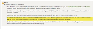

Ich hab folgendes Problem: Ich benutze gerade DATEV EÜR Steuern zum ersten Mal und ich krieg die EÜR nicht in die Freizeichnung.
Ich hab mich an folgenden Vorgang gehalten und habe auch alle benötigten Rechte.
Ich hab alles so bereitgestellt und an die Freizeichnung gesendet (auch die Einkommensteuererklärung).
In der Freizeichnung ist bisher nur die Einkommensteuererklärung mit Anlage G.
Ich habe aber bisher nur die "Auswertung EÜR" (Freizeichnungsdokument und Formulare) im Posteingang von Meine Steuern, aber das ist ja eh ein anderer Vorgang.
Was mach ich falsch?
LG Louisa

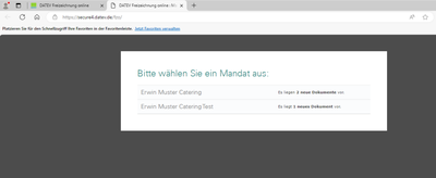

Die organisatorische Trennung der betrieblichen und privaten Angelegenheiten ist für mich und meine Prozesse sehr nützlich. So führen unterschiedliche Gewinnermittlungsarten nicht mehr zu unterschiedlichen Prozessen (E-Bilanz und EÜR werden im gleichen Prozessschritt behandelt).
Was für mich nicht wertvoll ist, ist dass die EÜR Steuern in Freizeichnung online unter einem anderen Mandanten (ggf. mit identischem Namen) angezeigt wird.
Das führt nämlich dazu, dass ich viele Telefonate der Art "Ja, einen Teil habt Ihr schon freigegeben, aber den anderen Teil habt Ihr übersehen. Ja, es wäre besser, das an der gleichen Stelle zur Freizeichnung bereitzustellen, aber das macht die Datev nicht."

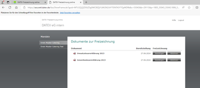

DATEV EÜR Steuern als erste Cloud-Anwendung in Freizeichnung online bindet sich über neue Cloud-Schnittstellen in Freizeichnung online an, die das Vorgehen noch nicht 1:1 zu den bisherigen OnPremises Steuerdeklarationswendungen abbilden.
Das kann dann zum Beispiel so aussehen:
Ansicht für den Mandanten
Ansicht der OnPremises Steuererklärungen
Ansicht der Cloud-Anwendung EÜR Steuern
Mir ist bewusst, dass das noch nicht „das Gelbe vom Ei“ ist und wir sicherlich an gewissen Stellen noch nachjustieren müssen, aber bitte haben Sie Verständnis, dass ich Ihnen zum jetzigen Zeitpunkt noch keinen Zeitrahmen für eine Umsetzung nennen kann. Wir haben das Thema aber auf dem Schirm.
Im DATEV Hilfe-Center gibt es ein eigenes Dokument „DATEV EÜR Steuern: Für DATEV Freizeichnung online bereitstellen“. Hier wird unter Punkt 3 explizit darauf hingewiesen, dass EÜR Steuern in einem eigenen Eintrag in Freizeichnung online erscheint.
In dem von Ihnen geschilderten Fall könnte es auch sein, dass der Mandant eventuell kein Recht für EÜR Steuern in Freizeichnung online hatte und den Eintrag daher nicht gesehen hat. Das könnten Sie bei Bedarf noch prüfen.
Das war btw auch das Problem was ich hatte, um meinem ursprüngliche, Problem mal eine Lösung zu geben.
Es war alles da, aber nicht unter Zucker, Achim (wie die Einkommensteuererklärung) sondern Achim Zucker ("Unternehmensname"), also bei A anstatt Z - wär ich auch nie drauf gekommen wenn ichs nicht irgendwann zufällig gesehen hätte.
Die Namen sind ausgedacht, galt nur Veranschaulichung 😄
