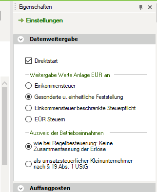

guenther
Nachricht 37 von 47
2285 Mal angesehen
Hier werden die Daten ja in die alte EÜR in die GuE übertragen:
Es müsste der Punkt EÜR Steuern ausgewählt werden, da ist die EÜR im neuen Programm. Dann müsste die alte EÜR in der GuE gelöscht werden und der Gewinn manuell erfasst werden. Eine Übernahme des Gewinns in die GuE analog der ESt geht noch nicht.
mfg Thomas Günther
