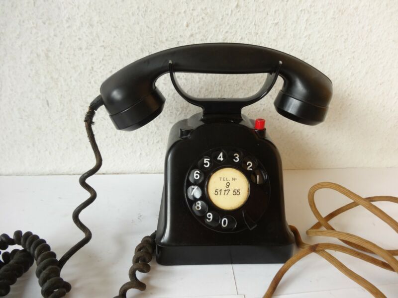

Vielleicht doch nicht so gut, wenn unsere Finanzämter digitalisieren und einen auf hip machen 😅. Mit Papier hätten wir das Problem erst gar nicht. Da konnte drauf stehen, was will und bei Fragen tippt man die Nummer mit der Wählscheibe ein.

@MikeWHerbs: Gibt's dafür Klingeldraht-to-Ethernet Adapter? In weiß? Kostet bestimmt nur 65 EUR netto 😂.
nee, da ist schon Bluetooth drin, und mit nem Feb 24 Microsoft Update auch in super Qualität
Version 23.30.0 des Intel Wireless Bluetooth-Treibers
