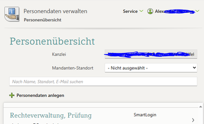

1) Anlage eines Kanzlei-Test-Nutzer
2) SmartLogin für diesen Test-Nutzer, der KEINER Kanzleigruppe etc. zugeordnet wird und "leere Rechte" erhält
3) Fertigstellung der Rechteeinrichtung für den Nutzer des Mandanten
4) Die Rechte des Mandantennutzer kopieren und auf den Test-Nutzer der Kanzlei kopieren, der somit die Rechte des Mandanten-Nutzers haben sollte
5) In DUO mit dem Test-Nutzer und dessen SmartLogin einloggen.

der Workaround sieht soweit gut aus.
Kann ich vermeiden, dass ich die komplette Lizenzgebühr eines "echten" Kanzleinutzers zahlen muss?
Hier bin ich mir nicht ganz sicher. Aber ich gehe davon aus, dass keine weitere Gebühren gezahlt werden müssen, weil der Test-Nutzer lediglich für den SmartLogin-Zugang angelegt wurde. Es wird dabei kein DATEV-Benutzer angelegt.

Hallo @314159 ,
danke für den Input. Hat mir sehr geholfen und kann ich bestätigen.
Ich habe
- einen Dummy-Nutzer (Kanzlei) angelegt (dort habe ich schon mehrere Nutzer, die keine volle DATEV-Lizenz zahlen müssen), also hattest Du Recht. Keine Zusatzlizenzen, weil dieser Nutzer DATEV-Kanzlei SW nicht nutzt.
- ich habe diesem Dummy-Nutzer ein Smart-Login bestellt
- dem Dummy Nutzer: Null Rechte gegeben.
Für meinen Test mache ich nun folgendes und adaptiere meinen Workflow oben, weil @marcohüwe Recht hatte: Mann kann Rechte nicht Rechteraumübergreifend kopieren, also nicht die Rechte des neuen Echt-Nutzers beim Mandanten auf ein der Kanzlei zugeordnetes SmartLogin kopieren.
Da in meinen Fällen die Überprüfung meist nur für "sehr stark eingeschränkte" Rechte notwendig ist, gehe ich wie folgt vor:
- Ich öffne einen Tab mit den Rechten des Nutzers des Mandaten
- Ich öffne einen zweiten Tab und gebe die Rechte dieses Nutzers (manuell - ja auch das ist bescheuert und Mehraufwand. In dem Fall für mich aber leichter, als der andere Workflow, weil ich z.B. nur Kasse und sehr eingeschränkte Rechte für Belege (Standard) vergeben muss, dafür aber für zwei unterschiedliche Unternehmen des Mandanten.
- ich setze mein eigenes Smartphone/Smartlogin zurück auf den Dummy-Testnutzer, der nun die Rechte des Mandantennutzers hat.
- Nach erfolgreichem Test => wieder auf mein eigenes zurücksetzen.
Mit den Hinweisen und der Idee von @marcohüwe werde ich aber einen Punkt mit aufnehmen:
- ich suche mir ein anderes Telefon mit dem SmartLogin des Test-Dummy-Users aus der Kanzlei und spare mir so das zurücksetzen, brauche aber gleichzeitig keine 100 Telefone.
- Das passt für meine Fälle, auch wenn ich dadurch die Rechte "manuell" zweimal erfassen muss, weil es selten vorkommt. Bei komplexeren Rechtestrukturen werde ich mir Marcos Workflow zu Herzen nehmen.
Ich in begeistert, weil wir haben nun zwei unterschiedliche Workarounds für unser Problem gemeinsam gefunden!!!
