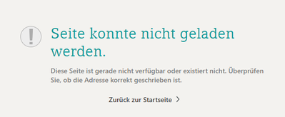

seit etwa 3 Wochen können wir in der Rechteverwaltung online die Rechte von verschiedenen (vielen) Mitarbeitern nicht mehr anpassen. Es gehen nur noch vereinzelte (wenige) Mitarbeiter. Der Einrichtungsassistent funktioniert bei allen Mitarbeitern. Aber Änderungen (zB das Recht auf vertrauliche Ordner) nur noch vereinzelt bei wenigen Mitarbeitern. Ein Muster ist aber nicht erkennbar, weder über Gruppen noch Rechte noch Alphabet. Egal ob lokal oder über den TS. Es kommt folgende Fehlermeldung:
Weder Anrufe noch der schriftliche Servicekontakt seit 21.04.2021 haben bisher irgendeine Lösung gebracht.
Auch die Einstufung als "Eilservice" hat bisher keine Antwort ergeben.
Vielleicht hatte jemand dieses Phänomen schon mal und kennt die Lösung?
Herzlichen Dank im Voraus.
Dankende Grüße aus LE.

danke für die Zeit und Mühe zu helfen.
Cache und Cookies alle gelöscht, Edge, Chrome ect wurden alle ausprobiert. Die Meldung kommt immer und auch bei anderen Sticks, ist also nicht nur mein Stick betroffen. Hab es auch mit anderen Sticks probieren lassen, selbst die Chef-Smartcard darf nicht mehr Rechte von bestimmten Mitarbeitern ändern.
Die Meldung kommt sobald der Mitarbeiter und die entsprechende Smartcard oder das Smartlogin des jeweiligen Mitarbeiters ausgewählt wurde.
Und ja, die RVo gibt die Änderung nur noch für einzelne wenige Mitarbeiter frei.

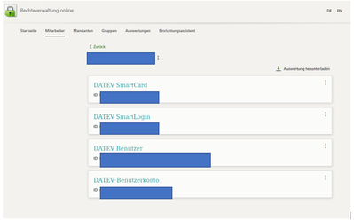

Nachtrag:
Auch mit Smartlogin ändert sich nix an der Situation. Gleiches Muster, weniger einzelne lassen sich ändern, viele andere aber nicht. Interessanterweise lassen sich Benutzer und Benutzerkonto ändern, auch bei denen, wo Smartcard und Smartlogin eben nicht mehr gehen.
Danke für alle Bemühungen das Problem zu lösen....
Wo das? Unter Personendaten verwalten?
