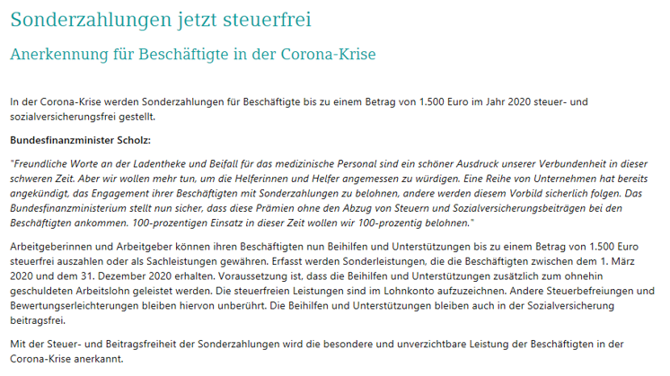

hat schon jemand eine Info, ob die steuerfreie Prämie von 1.500 € ein Freibetrag oder eine Freigrenze ist ?

hier ein Auszug aus der Pressemitteilung des Bundesministeriums der Finanzen vom 03.04.2020:
Vorbehaltlich der Veröffentlichung der rechtlichen Grundlage, können diese Zahlungen in den Bewegungsdaten in LODAS mit der Stammlohnart 201 „Festbezug st/sv-frei“ und in Lohn und Gehalt mit der Lohnart 3701 „Bezug, st- und sv-frei“ abgerechnet werden.
