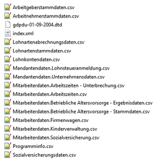

pogo
Nachricht 17 von 20
10128 Mal angesehen
Es sieht doch so aus, als wurden nur wenige Dateien nicht hochgeladen, der Rest aber schon.
Frage ist, warum waren in dem Verzeichnis Dateien mit der Endung .cs_ , .dll , .chm
Die werden bei einem Export bei mir gar nicht erzeugt.
.dll wird beim Ausführen von Programmen benötigt, gehört nicht dazu.
.chm enthält eine Hilfedokumentation fürs Lohnarchiv, gehört nicht dazu.
Waren in dem Verzeichnis, in das du den Export gespeichert hast, vielleicht schon Daten enthalten?
Am besten einen neuen Export in ein leeres Verzeichnis vornehmen.
Diese Dateien wurden z.B. bei mir erstellt:

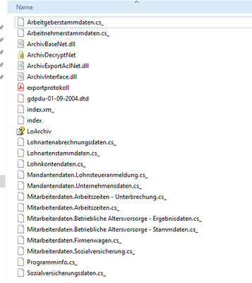

honda
Nachricht 18 von 20
10100 Mal angesehen
@ m_brunzendorf: Ja es sind schon Daten durch gegangen.
honda
Nachricht 19 von 20
10087 Mal angesehen
@: pogo
Bei mir sieht der Export nach DLS so aus:
keine Ahnung warum  das nicht mit csv endet. Ich habe die Lohn Archiv DVD bestellt und diese über das Lohnarchiv exportiert auf Basis der Lohnschnittstelle (Basis Auswertungen wurden überhaut nicht bereitgestellt) . Dann sind diese Daten raus gekommen.
Weiß jemand, ob ich etwas falsch mache?
Lg
Annette Roth
pogo
Nachricht 20 von 20
10069 Mal angesehen
Ok. Bei dir ist die Verschlüsselung der Daten aktiviert. Bei mir nicht.
Das FA empfängt demnach wohl keine verschlüsselten Daten. Abklären oder gleich deaktivieren.
