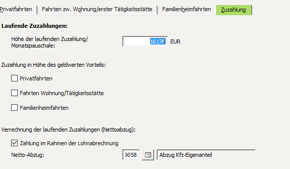

es soll ein AN, der jetzt einen Firmenwagen erhält, eine monatliche feste Zuzahlung leisten. Ich habe die Zuzahlung (161,76) in der Abrechnung mit der Stammlohnart 881 als Brutto-Abzug stehen.
In den Stammdaten unter Entlohnung/Firmenwagen/Zuzahlung habe ich als Laufende Zuzahlunge den Betrag 161,76 erfasst, bei Verrechnung der laufenden Zuzahlungen das Kästchen aktiviert und eine Netto-Abzug-LA angelegt/hinterlegt.
Unter den Netto-Abzügen taucht jetzt z.E. der Gesamtabzug PKW (geldwerter Vorteil) sowie der Abzug Kfz-Eigenanteil jeweils als Abzug auf.

der geldwerte Vorteil wird durch eine Zuzahlung automatisch vermindert. Der Betrag wird in der Brutto/Netto-Abrechnung mit der Lohnart 881 Zuzahl. Firmenw. Stpfl. im Brutto-Teil mit Minus ausgewiesen. Die Höhe der Zuzahlung ist auf den geldwerten Vorteil begrenzt.
Im Netto-Bereich wird die Zuzahlung mit dem individuellen Netto-Bezug, der als Folge Netto-Abzug/Netto-Bezug bei der Lohnart 881 hinterlegt ist, wieder dazu addiert.
Wenn die laufende Zuzahlung im Rahmen der Lohnabrechnung gezahlt werden soll, aktivieren Sie unter Personaldaten | Entlohnung | Firmenwagen im Register Zuzahlung das Kontorollkästchen Verrechnung im Rahmen der Lohnabrechnung und wählen einen zuvor angelegten eigenen Nettoabzug. In der Brutto/Netto-Abrechnung wird die Verrechnung der Zuzahlung als Netto-Abzug dargestellt.

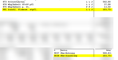

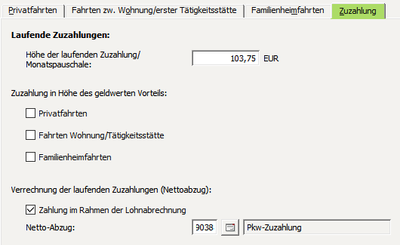

@andrea_staudt  schrieb:
ich habe nun in der Auswertung im "Netto-Bezüge"/Netto-Abzüge" nun die Zuzahlung einmal als positiven Wert und einmal als negativen Wert erfasst. Ist das so korrekt?
 Klingt irgendwie nicht ganz korrekt. Wird die Zuzahlung denn auch beim geldwerten Vorteil berücksichtigt?
So siehts bei mir aus, ich habe nichts außerhalb der Firmenwageneinstellungen manuell erfasst.
Was genau versteht man unter "Verrechnung im Rahmen der Lohnabrechnung"?
Siehe 2. Bild.
Die Höhe der laufenden Zuzahlung reduziert den geldwerten Vorteil.
Wenn die Zuzahlung automatisch vom Netto-Verdienst abgezogen werden soll, erfolgt die Zahlung im Rahmen der Lohnabrechnung.
