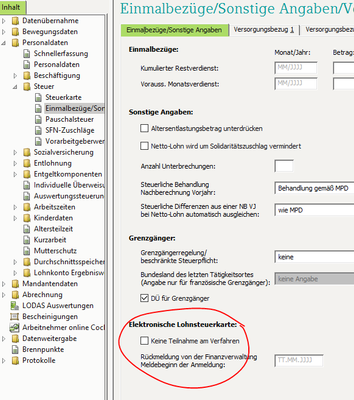

Hallo @Sabine_Hauch
dies scheint die Lösung für das Programm LUG. Aber wie seht es mit LODAS aus? Ich habe genau das gleiche Thema und frage mich wie ich vorgehen soll.:
Ausländischer AG
FA hat die St-Nr verweigert
die AN müssen selbst eine ESt-VZ leisten
Die Lasche Mandantendaten | Steuer | Allgemeine Daten | Lohnsteuer-Anmeldung sieht völlig anders in Lodas aus. Welche Hacken müssen hier rein- bzw. rausgenommen werden?
Nachricht 24 von 28
5204 Mal angesehen
um in LODAS eine Übermittlung der LSt-Anmeldung zu verhindern, müssen Sie in den Auswertungssteuerungsdaten die Auswertung 23 auf "Papier" umstellen oder ganz löschen.
Eine Mandanteneinstellung für die Nicht-Teilnahme am ELStAM-Verfahren ist mir nicht bekannt. Sie müssten dies einzeln pro Mitarbeiter unter Personaldaten | Steuer | Einmalbezüge/Sonstige Angaben anhaken:
