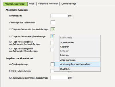

Bei mir hat es geholfen noch einmal in den Lohnkonto Ergebniswerten/Allgemeines das Änderungskennzeichen auf den "0" SV-Tagen zusetzen.
Im Januar und allen Folgemonaten mit Vortragswert auf den SV-Tagen aus Teilmonaten rechte Maus - Änderungskennzeichen setzen.
