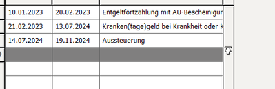

welche Fehlzeiten haben Sie denn im Programm für das Kalenderjahr 2024 alles hinterlegt?
(Ich vermute, da wird auch einmal EU-Rente dabeisein, so dass die sv-pflichtige Abrechnung (aufgrund der bei dieser Fehlzeit im Hintergrund laufenden fiktiven SV-Tage) korrekt wäre.)

Austritt 19.11.2024 mit Abgeltung, Ende der Aussteuerung zum gleichen Datum erfasst.
Im laufenden Jahr waren keine Bezüge, das letzte Mal in 01 2023.
Ich meine die Verbeitragung ist falsch, habe die Stammlohnart 223 genutzt. Bekommt die aber nicht beitragsfrei gebucht. Die RV hat schon nachgefragt und der Kasse Bescheid gegeben, dass zu ändern. Aber wie?
