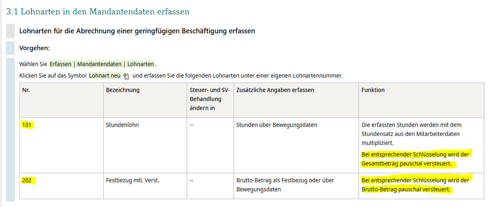

Grundsätzliches zur DigitalenLohnSchnittstelle
► BZSt - Digitale Lohnschnittstelle
► Digitale LohnSchnittstelle (DLS) - DLS konformes Arbeiten mit LODAS und Lohn ... - DATEV Hilfe-Center
In den Hinweisen des Prüfungsberichts wird auf die in der DLS verwendeten Schlüssel Bezug genommen und hat mit DATEV nur mittelbar zu tun.
LODAS ist sehr alt und es gab früher weniger Stammlohnarten als heute. Man musste damals eine Stammlohnart für verschiedene eigene Lohnarten hernehmen und diese entsprechend umschlüsseln.
Beispiel:
Stammlohnart 200 - Festbezug Lohn/Gehalt → wurde für Gehälter, Aushilfslöhne etc. benutzt und durch die Angaben in den Personalstammdaten entsprechend abgerechnet
► Übersicht der häufigsten Stammlohnarten - DATEV Hilfe-Center (offensichtlich noch nicht angepasst)
Da es nie Probleme gab, wurden solche Altlasten bis in die heutige Zeit mitgeschleppt. Wenn Sie jetzt aber das folgende Dokument aufrufen, sehen Sie, dass DATEV für einen festen Aushilfslohn die Stammlohnart 202 vorsieht:
► Geringfügige Beschäftigung (Minijob) - DATEV Hilfe-Center
Das könnte der wichtige Unterschied sein, welcher DLS-Schlüssel übergeben wird:
Stammlohnart 200 - laufender stpfl. Arbeitslohn (auch bei eigentlich geringfügigen Beschäftigungen)
Stammlohnart 202 - pauschal versteuerter Arbeitslohn, falls Arbeitnehmer als geringfügig Beschäftigter geschlüsselt ist
Die Stammlohnarten unterscheiden sich auf den ersten Blick bei den Standardschlüsselungen bis auf den Durchschnittspeicher nicht, aber das heißt ja nix.
► LODAS: Lohnarten für die Abrechnung anlegen - DATEV Hilfe-Center, Punkt 2.6
Es wäre nett, wenn sich DATEV dazu äußern würde, denn ich möchte nicht wissen, wie viele Altlasten in den einzelnen Kanzleien/Büros schlummern, inkl. bei mir ... grad nachgeschaut ... Bingo.
