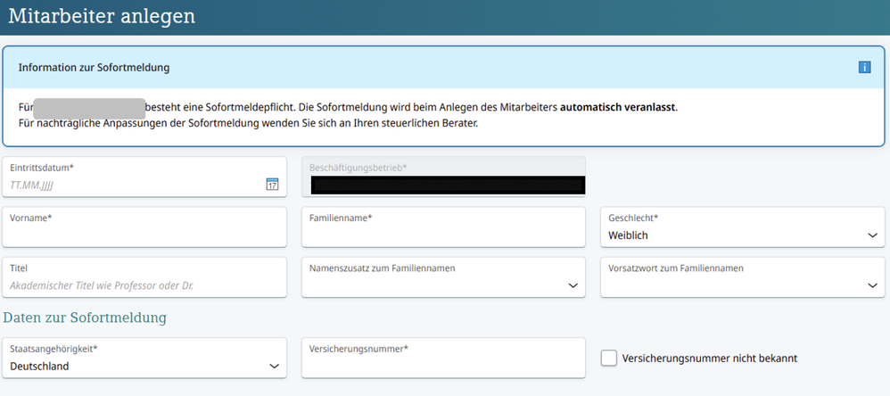

Sofern in den Mandantenstammdaten der Betrieb als sofortmeldepflichtig geschlüsselt ist, sind bei Neuanlagen von Mitarbeitern über DATEV Personal auch Sofortmeldungen möglich:
Bitte im unteren Teil nicht vergessen, den Mitarbeiter auch anzulegen.
Insgesamt sollte das keine große Schwierigkeiten bereiten. Der Mitarbeiter ist angelegt und die Sofortmeldung im RZ zur Übermittlung bereitgestellt, es kann aber auch mit dem restlichen Personalfragebogen weitergemacht werden.
Wichtig
Zu der Sofortmeldung gibt es (momentan noch) kein separates Bestätigungs-/DÜ-Protokoll in DATEV Personal und in den Auswertungen werden die Sofortmeldungen nur angezeigt, wenn der angelegte Mitarbeiter über das jeweilige Lohnabrechnungssystem synchronisiert und dabei die Personalnummer vergeben wurde, da anderenfalls keine Zuordnung über die Personalnummer stattfinden kann. (Die Sofortmeldung als solches wird aber trotzdem durchgeführt.)

Name des Beschäftigungsbetriebs im Beitrag von @Selina_Heubeck zensiert.
Danke für Ihre Adleraugen Frau @Selina_Heubeck! Da hatte ich glatt doch noch etwas im Screenshot vergessen zu anonymisieren. 😉
