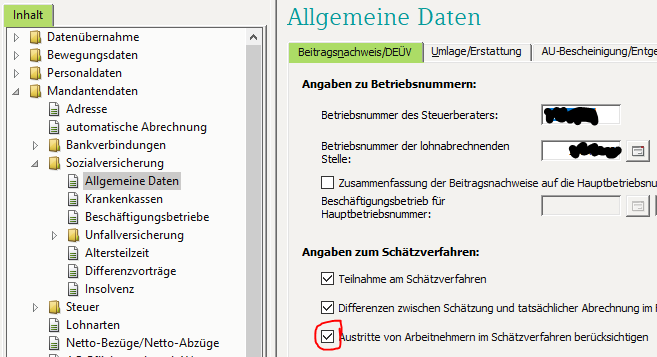

Sie senden den Dezember ganz normal wie sonst auch.
Wenn die Auswertungen zurück sind, setzen Sie im Bearbeitungsmonat Januar 2020 die Haken bei "Teilnahme am Schätzverfahren", "Differenz zwischen Schätzung und tatsächlicher Abrechnung im Folgemonat verrechnen" und "Austritte von Arbeitnehmern im Schätzverfahren berücksichtigen". Anschließend senden Sie nur die Stammdaten für Januar 2020 an das Rechenzentrum. Sobald die Verarbeitung durch ist erhalten Sie in den Auswertungen die geschätzten Beitragsnachweise für Januar 2020.

Meines Erachtens müssen die 3 Häkchen bei "Angabe zum Schätzverfahren" bereits mit der Dezember-Abrechnung gesendet werden. Denn mit der Dezember-Auswertung bekomme ich die geschätzten Beiträge für den Januar als Auswertung rückübertragen.

wenn Sie bereits mit dem letzten Monatsabschluss eine Beitragsschätzung für den aktuellen Abrechnungsmonat gesendet haben, dürfen für diesen Monat keine Beitragsnachweise mit den tatsächlichen Abrechnungswerten erstellt werden (das ist nur in Ausnahmefällen wie z. B. bei einer Betriebsaufgabe zulässig). Das hängt damit zusammen, dass entstandene Differenzen in den Beitragsnachweis des Folgemonats einfließen müssen.
Vor dem nächsten Monatsabschluss deaktivieren Sie unter Mandantendaten | Sozialversicherung | Allgemeine Daten | Registerkarte „Beitragsnachweis/DEÜV“ das Kontrollkästchen „Automatische Schätzung der Beitragsnachweise für den Folgemonat mit dem Monatsabschluss durchführen“, damit keine weitere Schätzung übermittelt wird.
Mit dem Monatsabschluss für den Folgemonat wird ein Beitragsnachweis mit den tatsächlichen Abrechnungswerten erstellt.

Und für künftig sollte der Haken gesetzt werden, dass Austritte im Schätzverfahren automatisch berücksichtigt werden. Dann werden die Beiträge für die ausgeschiedenen AN automatisch abgezogen.

Der Haken (Austritte berücksichtigen ...) war ja gesetzt. Dennoch wurde der volle Monat geschätzt. Liegt eventuell daran, dass im zwei AN mitten im Januar ausgeschieden sind.
