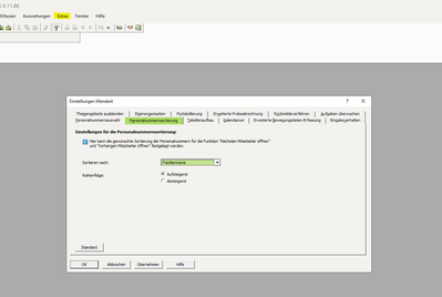

Nachricht 28 von 31
3732 Mal angesehen
Meine Frage wäre, wonach möchte der Mandant sortieren? Wenn es darum geht, nach Namen zu sortieren, ist vielleicht das hier eine Lösung: unter Extras - Einstellung Mandanten - Personalnummersortierung auf "sortieren nach Familienname" ändern. Vielleicht hilft das. Ich habe es nicht ausprobiert, aber vielleicht wird die Probeabrechnung dann nach Namen sortiert und nicht nach Personalnummer.
Nachricht 29 von 31
3693 Mal angesehen
Hallo @einmalnoch,
vielen Dank für den Input von meiner Kollegin 👍. Das hat uns auf die Sprünge geholfen. Mandat ist happy 😃.
