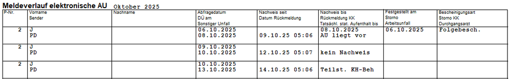

Leider bietet das DATEV-Programm auch im Lohnprogramm (zumindest bei LOAS) keine Möglichkeit, die zurückgemeldeten Daten sinnvoll auszugeben. Ich sehe zwar im Lohnprogramm eine "hübsche Tabelle" mit den Daten - aber nur weil ich diese am PC sehe, kann ich damit einen Nachweis nirgends vorlegen (Screenshots dieser Tabellen sind als Nachweis eher etwas "peinlich", zumal in dieser Tabellendarstellung auch nicht alles enthalten ist).
Man kann natürlich alle übernommenen Rückmeldeprotokolle speichern - aber da nur in wenigen Einzelfällen mal ein Nachweis erforderlich wird, ist diese Lösung etwas überzogen.

Okay, für das aktuelle Jahr und das Vorjahr werden die Protokolle auch in LODAS gespeichert und ich kann diese nach PNr. und Art der Rückmeldung filtern. Das reichte bisher meist als Nachweis...
Aber letztlich wäre es einfacher, wenn der Mdt. dies in DATEV-Personal selbst ausgeben könnte.

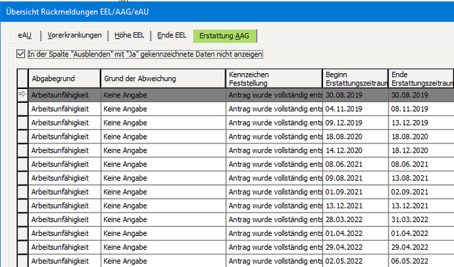

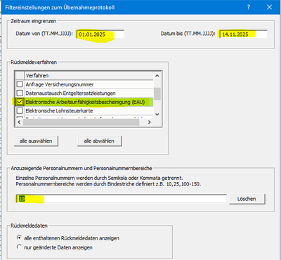

Sie haben ja bereits etwas weiter unten erwähnt, dass Sie die FIltermöglichkeiten bei dem Übernahmeprotokoll kennen, allen anderen seien hier kurz darauf hingewiesen:
Mit den Einstellungen in dem Screenshot zeige ich für die Personalnummer 10 die Rückmeldungen zur eAU für den Zeitraum 01.01.2025 bis 14.11.2025 an.
