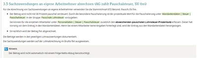

Hallo liebe Community und @ABC-Lohn sowie @_datev
im Dokument 1035160 https://apps.datev.de/help-center/documents/1035160 bin ich über den Absatz 3.5 gestolpert:
Vielleicht war dieser Absatz ja Grundlage für die Eingangsfrage (Pauschalsteuer OHNE SV)?
Ich jedenfalls bin ratlos und möchte deshalb wissen, in welchen Fällen der Absatz 3.5 von Relevanz ist und welche Rechtsgrundlage greift (ggf. um die Pauschalierung bei Betriebsveranstaltungen, die den Freibetrag von 110 € übersteigen)? Entsprechende Beispiele mit Rechtsgrundlage im Absatz 3.5 wären hilfreich für das Verständnis.
Vielen Dank und viele Grüße.
