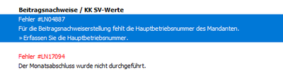

ich habe folgendes Problem:
Beschäftigte Personen: Gesellschafter Geschäftsführer, Keine Betriebsnummern Vergabe, da keine Abgabe von Sozialversicherungsbeiträgen.
Lt. Betriebsnummernvergabestätte ist auch eine Vergabe nicht möglich aufgrund der oben genannten Gründe.
Aber Datev Lohn und Gehalt Version 14.11 erstellt den Monatsabschluss nicht aufgrund der fehlenden Hauptbetriebsnummer.
Hat jemand eine Lösung?
Vielen Dank im Voraus

Sehr geehrte Frau Hümmer,
ich habe soeben Ihren Lösungsvorschlag versucht umzusetzen. Leider wird mir der Monatsabschluss noch immer nicht erstellt. Es kommt weiterhin die Fehlermeldung
Also bei bei einem Gesellschafter/Geschäftsführer ist eine private KK hinterlegt. Bei dem anderem habe ich ab 08/2024 die gesetzliche KK herausgenommen.
Hätten Sie noch einen Lösungsvorschlag, wie ich den Monatsabschluss erstellt bekomme?
Wir haben mittlerweile die Version 14.12 installiert.
Vielen Dank im Voraus und viele Grüße
