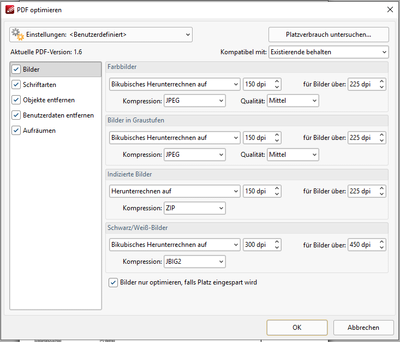

wir haben das Problem auch. Im Juli noch die Probeabrechnungsdatei mit 822 KB, im August mit 21.000 KB - also 21 MB bzw. das 25fache!!! Wir nutzen PDF XChange, womit ich die Datei zumindest auf 2860 KB reduzieren konnte, aber sie ist damit immer noch 3,5x so groß wie vorher. Wie kommt das zustande und wann wird das korrigiert?

@lohnhilfe vielleicht noch zur Ergänzung, ich weiß nicht ob das Sie auch betrifft. Wenn Sie mit der genannten Software komprimieren, bleibt die .pdf-Datei dann auch durchsuchbar?  Wenn ja, welche Einstellungen treffen Sie dafür? Bei uns wird bei der Komprimierung die Datei anschließend als "Bild-PDF" uns somit nicht mehr durchsuchbare PDF erstellt.
lohnhilfe
Nachricht 23 von 50
3439 Mal angesehen
ja, der Text ist immer noch durchsuchbar, das vorher hinterlegte Passwort bleibt bestehen und die Lesezeichen bleiben auch.
VM
lohnhilfe
Nachricht 24 von 50
3437 Mal angesehen
Datei - Optimiert Speichern, Einstellungen so belassen wie sie waren:
