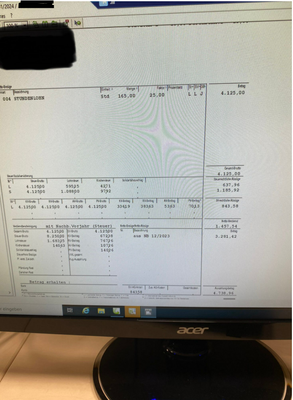

werde am Montag schauen hatte mit Datev schon Telefoniert die wiederabrechnung klappt aber die Sozialabgaben und Lohnsteuer werde. Doppelt mit verschiedenen Zahlen aus gegeben!
und ich weiß nicht welcher Auszahlungsbetrag für Monat Dezember jetzt richtig ist?

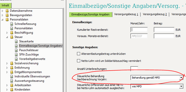

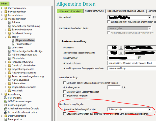

Entweder auf Mandantenebene:
oder auf Mitarbeiterebene:
Die Stammdaten müssen zusammen mit der Abrechnung ins Rechenzentrum gesandt werden (nicht vorher).
