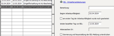

ein Mitarbeiter ist wie folgt eingegeben:
Lodas hat hier die Entgeltdaten aus April statt März übergeben. Eine erneute Anforderung ist scheinbar nicht möglich, jedenfalls kam hierzu keine Rückmeldung.
Was kann ich hier tun / was habe ich ggf. falsch gemacht?

ich denke, Sie haben nix falsch gemacht.
Der April ist doch der letzte komplett mit Gehaltszahlung abgerechnete Monat VOR dem Krankengeldbezug im Mai.

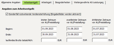

Ansonsten kannst du die gemeldeten Monate im Reiter "Arbeitsentgelt" ändern:
(Hier musste ich bspw. wegen Kurzarbeit so weit zurück gehen.) Wenn du nur die Zeiträume angibst, holt LODAS sich die übrigen Werte aus der Abrechnung, "laufendes Brutto tatsächlich" musst du nur eintragen, wenn du aus irgendeinem Grund andere Werte melden willst/sollst als abgerechnet wurden.

Wird von der Krankenkasse ein anderer Zeitraum gefordert, können Sie manuell eingreifen. @rschoepe hat das Vorgehen bereits beschrieben 🙂

Entschuldigung für die späte Rückmeldung. Ich habe die Zeiten manuell eingetragen, wie hier beschrieben. Vielen Dank für die Hilfe. Die Krankenkasse hatte die bisherige Lieferung abgelehnt und die Daten, wie sie gesendet wurden, hätte auch laut der Datev-Hilfe Seite so nicht gesendet werden dürfen.

Das ist ja tatsächlich merkwürdig. Du hast ja als Beginn der Erkrankung den 02. April (egal ob richtig oder falsch) eingegeben. Der Abrechnungszeitraum vor der Erkrankung kann ja nur März sein. Den Fall hatte ich auch noch nicht.

Hallo rschoepe,
wie komme ich zu dem Reiter "Arbeitsentgelt"?
sala
Nachricht 10 von 12
432 Mal angesehen
Hallo JHORie2025,
Personaldaten - Fehlzeiten - entsprechende Fehlzeit auswählen - und dann den Reiter Arbeitsentgelt.

das Feld taucht nur bei AAG auf nicht bei EEL.
Was macht ich bei EEL?
VG Jana
sala
Nachricht 12 von 12
422 Mal angesehen
Hallo Jana,
bei mir gibt es das Feld auch bei der Fehlzeit Krankengeld (und somit EEL). Sind Sie eventuell an einer anderen Stelle im Programm?
