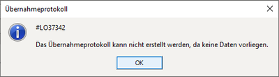

Odri
Nachricht 5 von 22
796 Mal angesehen
ich kann das Protokoll nicht abrufen
sala
Nachricht 6 von 22
789 Mal angesehen
Eventuell muss der Abfragezeitraum hier länger gesetzt werden.
NaJu2008
Nachricht 7 von 22
784 Mal angesehen
Beim Abruf des Übernahmeprotokolls auf das Datum achten. Standardmäßig werden nur die Übernahmeprotokolle des aktuellen Tages angezeigt. Ich würde in dem Fall die Protokolle ab 01.07.2026 bis heute abrufen.

Odri
Nachricht 18 von 22
500 Mal angesehen
Da ich den Mandanten erst im vergangenen Monat vom Steuerberater übernommen habe, kann ich aktuell noch nicht auf das Übernahmeprotokoll zugreifen. Ich warte derzeit auf die Zusendung per E-Mail.

Odri
Nachricht 22 von 22
374 Mal angesehen
das Übernahmeprotokoll von Steuerberater
