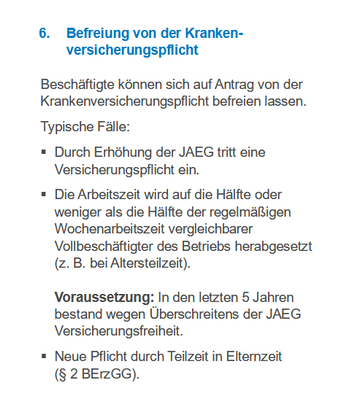

Es gibt da wirklich, wie Ihr Kollege und @mhaas darlegten, sehr wohl eine Ausnahmeregelung, über die man als Arbeitgeber/Lohnabrechner auch in einem Standardanschreiben informieren (und damit einen gangbaren Weg aufzeigen) könnte. Dann kann der Mitarbeiter selbst in die Spur gehen oder es eben lassen.
  https://www.tk.de/resource/blob/2033336/ae673e3aa60d82907fdba1ed9b175687/beratungsblatt-krankenversicherungsfreiheit-data.pdf
Eine Beratung zu den Vor- und Nachteilen nimmt bestimmt die ortsansässige AOK vor ...
