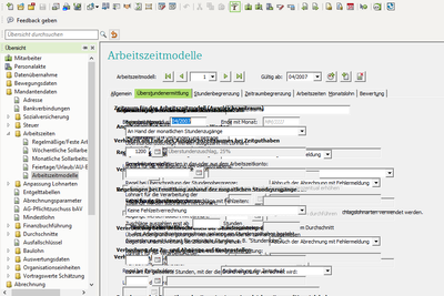

Seit der Installation des Hotfixes tritt bei uns ein sehr isolierter Fehler auf:
In LuG unter dem Menüpunkt Mandantendaten -> Arbeitszeiten -> Arbeitszeitmodelle erzeugt ein Wechseln der Reiter einen Grafikfehler:
Dieser Fehler tritt an allen Arbeitsplätzen und bei allen Mandanten auf - aber nur unter dem Menüpunkt "Arbeitszeitmodelle". Alle anderen Programmpunkte lassen sich einwandfrei bearbeiten.
Das Programmfenster zu minimieren und dann wieder zu maximieren behebt dann temporär den Anzeigefehler - bis man wieder den Reiter wechseln möchte.
Da es nur diesen Programmpunkt betrifft und sämtliche Arbeitsplätze bei uns im PartnerASP ansonsten störungsfrei laufen, vermute ich den Fehler eher bei LuG und nicht im System.
Nachricht 4 von 16
1775 Mal angesehen
@andrereissig
Kein ASP aber der Fehler tritt auch hier auf.

Auch wenn ich es bei diesem Fehlerbild eher ausschließen würde: Falls es sich um Terminalserververbindungen handelt mal testweise in der Verbindung / RPD Datei unter Leistung "Dauerhafte Bitmapzwischenspeicherung" abhaken.
Nachricht 6 von 16
1739 Mal angesehen
Ist bei uns standardmäßig deaktiviert.
Habe es aber gerade mal getestet und es macht sowohl im eingeschalteten, als auch im ausgeschalteten Zustand leider keinen Unterschied.

Kann den Fehler in LUG (Datev-ASP) reproduzieren.

@janm
Da kann ich @andrereissig bestätigen, es macht keinen Unterschied.

Hier der selbe Fehler... Datev, ich hoffe, das wird schnell korrigiert.

Dieser Anzeigefehler trat bei uns definitiv schon vor der 14.51 auf, hatte die Hoffnung auf Reparatur mit der 14.51 deshalb nicht explizit kommuniziert.
Gruß Taxit
