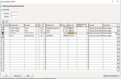

Ich habe das mal in einem Musterbestand ausprobiert - ohne Probleme.
Wichtig: Erfassung von € 0,00 - nicht löschen!

Ja. Aber wenn ich jetzt auf "OK" klicke passiert genau - nichts. Der Button wird zum Trampolin.
Die Alternative wäre Kürzung um 99,99 % (denn mehr als vier Stellen kann das Feld natürlich nicht) und "konstant abrunden". Aber so wirklich glücklich bin ich damit nicht.

Okay, das hatte ich jetzt nicht ausprobiert.
Es geht tatsächlich nur durch manuelle Erfassung der 0,00. Man kann sich dies über die mitarbeiterübergreifende Änderung dann nur vereinfachen, so dass man nicht jeden AN einzeln aufrufen muss, sondern dies in der Übersicht anpassen kann.
