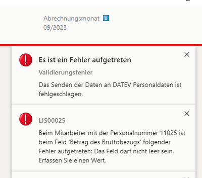

ich habe gerade bei einem Mdt. die Synchronisation der LODAS-Daten mit Personaldaten Online vorgenommen.
Bei diesem Mdt. gibt es einige Einträge in den Festbezügen mit Entgelt € 0,00 (bzw. leerem Feld). Ich hatte diese Bezüge nicht gelöscht, sondern nur rausgenommen, weil es vorkommt, dass diese Entgeltbestandteile immer mal wieder neu "aufleben".
Dies war bisher kein Problem in LODAS und auch kein Problem bei der Synchronisation mit den Personaldaten.
Heute erhielt ich nun folgende Fehlermeldung:
Und das noch für eine Reihe weiterer Personalnummern...
Das heißt, ich kann dem Mandanten derzeit keine aktuellen Personaldaten bereitstellen, sondern muss erst die leeren Festbezüge löschen?

Hallo Herr Lutz,
eine Änderung in der Programmlogik hat es an dieser Stelle nicht gegeben.
Folgende Konstellationen können im Programm aufkommen:
1. Variante:
In den Festbezügen ist eine Lohnart erfasst, das Feld Betrag ist jedoch leer
Folge: Es wird ein Fehler ausgegeben und die Daten werden nicht übernommen
2. Variante:
In den Festbezügen ist eine Lohnart erfasst, im Betrag ist der Wert 0 Euro hinterlegt
Folge: Es wird kein Fehler ausgegeben und die Daten können synchronisiert werden

Hallo Frau Mertel,
Danke für die Info. Mit der 0,00 statt einem leeren Feld hat die Synchronisation wieder geklappt.
Irritiert war ich, weil Sie schreiben, dass sich an der Prüfung gar nichts geändert hat. Ich glaube aber, ich weiß, woran dies lag. Ich habe bei diesem Mdt. die Stammdaten (aufgrund einer anderen Unstimmigkeit) neu aus dem RZ geholt. Hier hat mit das Programm aus den Eingaben 0,00 vermutlich leere Felder gemacht. Leere Felder kann ich ja eigentlich auch in LODAS gar nicht erfassen...
Und ein kleiner Hinweis noch: Wenn man die Fehlermeldung bekommt, dass eine Synchronisation nicht möglich ist, kann man nicht gleichzeitig in LODAS Daten erfassen. Es besteht auch keine Möglichkeit, die Fehlermeldungen auszugeben. Dies bedeutete also, dass ich mir die Personalnummer erst einmal auf einem Zettel notieren musste, damit ich dies hinterher in LODAS ändern konnte. Hier wäre es schon schön, wenn man die Fehlermeldungen zumindest als Liste oder in eine PDF-Datei übernehmen könnte.
Aber ich hoffe mal, so häufig werde ich dort keine Fehlermeldungen haben...
