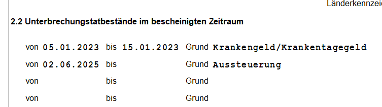

ich habe eine Arbeitsbescheinigung erstellt für eine Mitarbeiterin. Krankengeldbezug vom 15.4.2024-1.6.2025.
Ab dem 2.6.2025 Ende Krankengeld/Beginn ALG
In der Bescheinigung werden nur die Zeiten von 05/2024 - 04/2025 bescheinigt. Natürlich mit 0,00€
Das Arbeitsamt benötigt aber die letzten 12 Monate vor Beginn Krankengeld, also 15.4.2023 - 14.4.2024.
Die Zeiten wurden lt. Arbeitsamt nicht bescheinigt. auch die Unterbrechungstatbestände (Punkt 2.2 der Arbeitsbescheinigung) stimmen nicht.
Hier wurde Krankengeld vom 5.1.2023 - 15.1.2023 bescheinigt. Das ist auch korrekt. Der Krankengeldbezug 15.4.2024 - 1.6.2025 wird nicht bescheinigt. Dafür wieder die Aussteuerung ab 2.6.2025
Wo liegt hier der Hase begraben? Irgendwie hakt es immer, wenn Daten aus dem Vorvorjahr benötigt werden. Das ist bei den Tatbeständen Ende Krankengeld/Beginn Arbeitslosengeld leider oft der Fall
Viele Grüße, Heidi

da klinke ich mich auch mal mit ein, ich habe gerade das gleiche Problem, dass in der Arbeitsbescheinigung nur die letzten 12 Monate mit 0 bescheinigt werden, und nicht die Monate davor.
Ich habe die Bescheinigung allerdings vor der Abrechnung des Monats, in dem der Krankengeldbezug beginnt, abgerufen und wollte es jetzt nochmal versuchen mit Vorwegabrechnung und dann Abruf der Bescheinigung.
Hattest du den Monat, in dem der Arbeitslosengeldbezug beginnt, bereits abgerechnet, als du die Bescheinigung abgerufen hast?

ich hab es nochmal probiert. Es klappt semimäßig.
Bescheinigt werden jetzt die Monate 7/2023 - 1/2024. Das Arbeitsamt will aber die 12 Monate vor Krankengeld.
Aber 7 Monate haben wir ja schon mal.....

Ich habe es jetzt auch so hinbekommen. 7 Monate werden mit Betrag ausgegeben, genau, also insgesamt 24 Monate, was per se ja passt.
Wenn allerdings 12 Monate vor Krankengeldbezug gefordert werden, muss das wohl manuell über das SV-Meldeportal erstellt werden.
