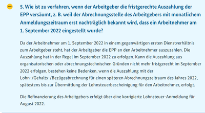

die Antwort ist unten angehängt. Der Arbeitgeber muss die EPP über den Lohn auszahlen. Ich weiß nicht woher Sie die Information haben, dass er das nicht auszahlen darf - aber diese These ist falsch.

über LODAS kann zwar die Auszahlung der Energiepreispauschale eingestellt werden, aber eine Berücksichtigung in der LST-Anmeldung September ist nicht möglich, da das Finanzamt dies ausschließlich mit der Anmeldung August erstattet.
Bitte klären Sie mit dem Finanzamt, ob hier ein anderer Weg der  Erstattung möglich ist.
Ansonsten müssen hier die Mitarbeiter die Energiepreispauschale über die Einkommenssteuererklärung geltend machen.
