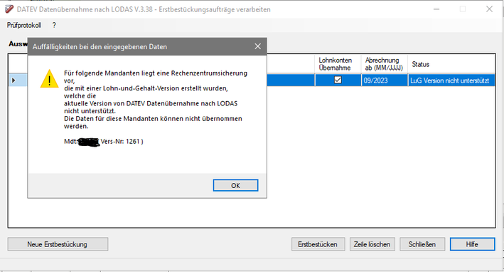

Hallo liebe Community,
für unseren neuen Mandanten (Übernahme vom Vorberater) haben wir bereits die restlichen Daten übertragen und entsprechend eingespielt. Letzter Schritt ist nun die Lohnbuchführung. Der Vorberater nutzt Lohn und Gehalt (Version 12.6), wir nutzen LODAS (Version 12.55).
Folgendes Problem:
Anhand des Dokumentes 1070312 wird empfohlen, das Programm "DATEV Datenübernahme nach LODAS V.3.38" zu nutzen, welches wir auch installiert haben. Die Voraussetzungen zur Nutzung sind alle erfüllt, ebenso ist sichergestellt, dass das Übernahme-Programm in der Version 3.38 installiert ist.
Mache ich nun den RZ-Status-Abruf, kommt beigefügte Fehlermeldung:
Ich verstehe nicht, warum gesagt wird, dass die LuG Version nicht unterstützt wird, obwohl lt. Download-Bereich der DATEV angegeben wird, dass das Programm bis zur LuG-Version 12.6 die Übernahme unterstützt und diese Version beim Vorberater installiert ist.
Vielen Dank vorab für eure Hilfe!

Hm, gute Frage: aktuelle DATEV Datenübernahme nach LODAS V. 3.36 u... @Sabrina_Simmerlein hat vielleicht eine Idee. Andernfalls: Ist der andere Berater ggf. Pilot bei DATEV und testet die neusten Produkte?

Der Vorberater ist tatsächlich Pilotkunde, hier seine Antwort:
"Wir sind in der Tat Pilotkunde, aber eigentlich steht die neue Pilotierung jetzt erst an. Ich bin eigentlich davon ausgegangen, dass wir aktuell die freigegebene August-Version nutzen. Können wir Ihnen auf einem anderen Weg Daten zur Verfügung stellen?"
Was für Möglichkeiten bleiben in so einem Fall? Die DATEV scheint ja, wenn ich mir das von @metalposaunist verlinkte, ähnliche Thema durchschaue, keine Lösung für das Problem zu geben.
Nachricht 8 von 25
1437 Mal angesehen
Sofern der Vorberater keine topaktuelle RZ-Sicherung gemacht hat, bevor die Pilotversion installiert wurde und diese jetzt an Sie übertragen werden kann, sind Sie tatsächlich allein auf hoher See.
Wir haben mit einer Altsicherung immerhin noch die Stammdaten bekommen, hatten dann aber eine Abrechnungslücke von mehreren Monaten, die wir uns selbst zusammenfrickeln durften.
Ansonsten können Sie nur abwarten, bis die allgemeine Auslieferungsversion den Versionsstand des Piloten aufgeholt hat.

Der Vorberater schreibt, es gibt keine Sicherung ohne Pilotversion, insofern haben wir das bittere Los gezogen. Seine LuG-Version ist 12.61, damit dürfte es an sich nicht lange dauern, bis die Version aufgeholt ist, aber da es Lohn ist, haben wir keine Zeit.
Wir versuchen uns dann mit ASCII-Importen durchzuschlagen.

seit gestern steht die neue Version DATEV Datenübernahme nach LODAS V. 3.39 zum Download bereit:
https://www.datev.de/web/de/service-und-support/software-bereitstellung/download-bereich/personalwirtschaft/datev-datenuebernahme-nach-lodas-v-3-39/
Diese Version von DATEV Datenübernahme nach LODAS unterstützt die Versionen 11.1 bis 12.61 von Lohn und Gehalt.

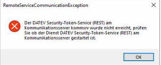

wir haben eine Übernahme von Lohn und Gehalt (Version 14.52) nach Lodas mit der Version 4.22 des Tools; hier wird eine Fehlermeldung angezeigt: Unbenannt.PNG
Gibt es hierzu evtl. schon Erfahrung? RZ-Komm usw. arbeiten einwandfrei.

Guten Tag, wir haben das gerade überprüft, der Server ist "grün" und auch interne Tests waren erfolgreich.
Falls das Problem bei Ihnen noch besteht, könnten Sie sich bitte an einen der bekannten Servicekanäle wenden.
