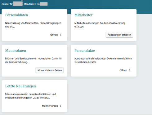

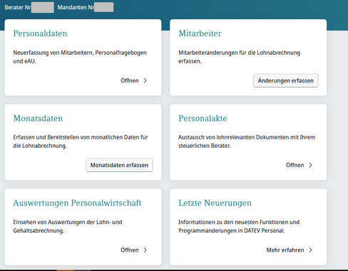

Hallo @DATEV,
wie kann es sein, dass im Mandanten-Dashboard von DATEV Personal die Kachel Auswertungen Personalwirtschaft
... mal nicht
... mal doch
angezeigt wird?
Erst dachte ich, dass bei dem Aufruf über
https://apps.datev.de/personal-unternehmen/de/
die Kachel nicht angezeigt wird,
beim Aufruf über
https://duo.datev.de,
aber schon.
Dem ist aber nicht so. Mir gelingt es einfach nicht, den technischen Grund dahinter zu erkennen. Dass das Fehlen der Kachel vollkommen sinnbefreit ist, braucht meines Erachtens nicht diskutiert werden.

@rschoepe
Die Screenshots sind von einem Mandanten!
Daher ja auch meine Rückfrage, warum mal ja und mal nein.

Hallo @ulli_preuss,
ich untersuche aktuell einen ähnlichen Fall, habe aber noch nicht genügend Informationen dazu.
Tritt das Phänomen bei allen Mitarbeitenden, sowohl in der Kanzlei als auch beim Mandanten, auf? Können Sie den Fehler eindeutig reproduzieren?
Zunächst hört sich das Ganze nach einem Rechtethema aus, also wie die Rechte von den verschiedenen Aufrufen gezogen werden. Unternehmen online zieht z.B. die Rechte immer von der gesteckten SmartCard oder dem genutzten SmartLogin. Der DATEV Benutzer würde über die Windows-Anmeldung gezogen werden, wenn der Rechner also mit einem anderen Windowsbenutzer läuft, könnten hier auch andere Rechte ins Spiel kommen. Aus der Ferne schwer zu prüfen. Vielleicht liegt es aber auch an etwas ganz anderem.
Erstellen Sie gerne einen Servicekontakt, dann können wir das prüfen.
viele Grüße - Sven Wieczorek

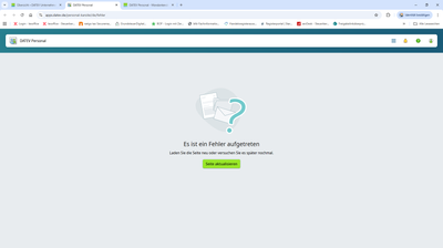

jünter
Nachricht 9 von 11
147 Mal angesehen
irgendwie funktioniert nun nichts mehr
ulli_preuss
Nachricht 10 von 11
118 Mal angesehen
@Sven_Wieczorek
Aufruf über Unternehmen auswählen - DATEV Personal:
► keine Anzeige der Kachel
Aufruf über eingeloggten DUo-Bestand, Meine Anwendungen, Personal:
► Kachel wird angezeigt
Beides innerhalb PartnerASP mit gestecktem mIdentity, kein Smartlogin. In dieser Konstellation reproduzierbar.
