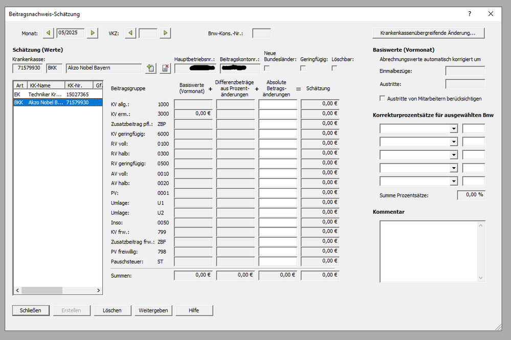

Hallo liebe Community,
ich habe folgende Frage. Ich muss für eine neue Krankenkasse eine Beitragsschätzung machen. Diese taucht aber nicht im Fenster der Beitragsnachweis-Schätzung auf. Ich hab 2 neue Mitarbeiter im Mai (ein Mitarbeiter ist schon länger im Unternehmen). Für den einen neuen Mitarbeiter taucht auch die neue Krankenkasse im Fenster auf, für den bestehenden Mitarbeiter auch, nur die 3. Krankenkasse fehlt. Woran liegt das?

Hallo Herr Güller,
ein neu eingestellter Mitarbeiter wird automatisch im Folgemonat berücksichtigt. Für Sie besteht kein zusätzlicher Handlungsbedarf.
Wenn die SV-Beiträge in der Schätzung für den Eintrittsmonat berücksichtigt werden sollen, erfassen Sie die Beiträge für neu eingetretene Mitarbeiter für die relevante Krankenkasse pro Beitragsgruppe selbst.
Die Krankenkasse des neuen Mitarbeiters müssen Sie manuell in der Beitragsnachweis-Schätzung Maske über das grüne +-Symbol neu erfassen.
Im Dokument ist das Vorgehen unter Punkt 2.6 - Eintritte, Austritte und Einmalbezüge berücksichtigen beschrieben.
Beste Grüße Gökhan Aras

n_h_2015
Nachricht 8 von 14
1226 Mal angesehen
ist vermutlich schon zu spät und die Antwort nicht mehr nötig versuche es dennoch...
Sachverhalt:
Schätzverfahren bei Krankenkasse im April bereits für Mai 2025 ausgeführt/erstellt worden.
Nun aber neuer Mitarbeiter für Mai 2025 und neue Krankenkasse.
Somit kein Beitragsnachweis erstellt, aber wenn das nicht gemacht wird, bekommt man nicht so nette Post von der Krankenkasse, die dann dennoch einen Beitragsnachweis haben möchte und man das nicht extra über SV-Meldeportal machen möchte, richtig?
Krankenkasse anlegen, dann über die Menü-Leiste Abrechnung dort Beitragsnachweis-Schätzung anklicken, müsste nun das Bild wie beigefügt wurde angezeigt werden.
Da gibt es die beiden Button neben der Schwärzung, also das Blatt mit mit Plus, darauf klicken und man wählt die benötigte Krankenkasse.
Fiktiv die Grundlage entsprechend geplanten Stunden ausrechnen und dazu die Beiträge erfassen und auf weitergeben klicken.
Hoffe ist verständlich.
