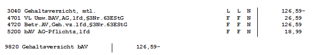

Nach dieser Abrechnung würde doch aber 26,59 doppelt gezahlt werden, müsste bei der 4720 nicht nur die 100,00 stehen. Also 2 Vertäge
1. 3040 mit 26,59 und 4700 mit 26,59
2. 3040 mit 100,00 und 4720 mit 100,00
Beide Verträge, wenn ab 1.1.19 mit 5200 AG-Pflicht ????

Sie haben Recht. In der obigen Abrechnung werden die 26,59 € einmal als Gehaltsverzicht (Lohnarten 4720 und 3040) und einmal als zusätzlicher AG-Zuschuss (Lohnart 4701) - somit doppelt - abgerechnet.
Wenn ein Gehaltsverzicht mit 100 € und ein AG-Zuschuss (VWL) mit 26,59 € in der bAV abgerechnet werden soll, legen Sie z. B. den
1. Vertrag mit der Lohnart 4700 und dem Wert 26,59 € (ohne Lohnart 3040!) und den
2. Vertrag mit den Lohnarten 4720 und 3040 für die Entgeltumwandlung mit 100 € an (sowie ggf. AG-Pflichtzuschuss-Variante).

So, jetzt noch mal
4701  26,59
4720 126,59
5200 18,99
Ergibt 172,17 in die bAV, soll aber 145,58 sein
Also statt 4701 26,59 Abgaben frei, lieber Lohnart 2000 kopieren und 26,59 Abgaben-pflichtig aufs Gehalt zahlen, wird ja als Gehaltsverzicht wieder abgezogen und dann auch mit 15% bezuschusst.
Gibt auch ein Dokument (s. bei Frau Preuß), aber da meine ich ist der Gehaltverzicht falsch erklärt.
Bei mir sieht es dann so aus
2066 VL Umw. bAv, AG, lfd (andere Nr war nicht frei bei mir, Kopie von 2000)                       26,59
3040 Geh.-verzicht                                                                                                                    126,59-
4720 Betr. AV, Geh.vz……63EStG                                                                                               126,59
5200 bAV AG-Pflicht, lfd                                                                                                            18,99
9820 Gehaltsverzicht bVA                           126,59-
126,59+18,99= 145,58, was dann ja auch eingezogen wird
Meinungen erbeten…mit oder ohne Keks 🙂

aufgrund der von Ihnen aufgezeigten Lohnarten und Summen, kann die Lohnabrechnung stimmen.
