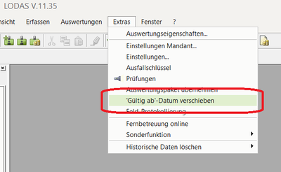

Eventuell hilft Ihnen diese Option weiter?
Sahin1
Nachricht 3 von 14
2524 Mal angesehen
Die vorgeschlagene Option von Ihnen funktioniert leider nicht. Ich möchte den ganzen Abrechnungsmonat hochsetzen von 08/2020 auf 09/2020.

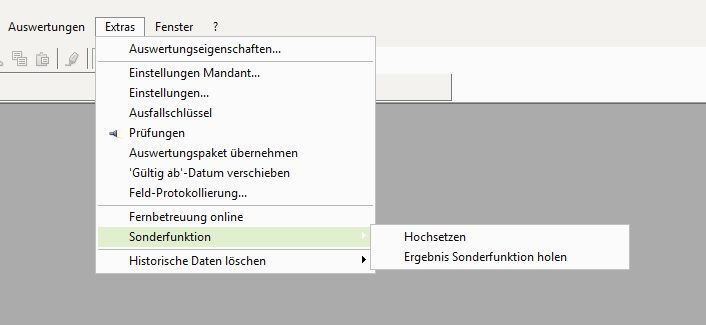

Unter Extras / Sonderfunktion kann man den Abrechnungsstand hochsetzen
Am nächsten Tag einfach das Ergebnis der Sonderfunktion holen (wahrscheinlich gehts auch eher, ich rufe meist erst am Tag danach ab).
