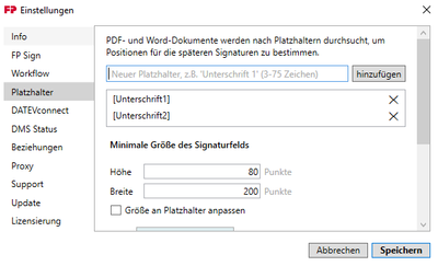

Wie funktioniert das denn? Im fp-Sign Connector kann man die Benennung der Platzhalter definieren:
Erstelle ich in der Vorlagenverwaltung eine neue Vorlage (bzw. editiere eine bestehende) und für dort diesen Platzhalter ein?

Ich habe in der Connector-Konfig zwei Einträge erstellt für Platzhalter:
Dann ein Word-Dokument im DMS und dort [Unterschrift1] eingetragen. Wenn ich jetzt den Signaturprozess starte und er mir im Brwoser fp-Sign öffnet, setzt er das Signaturbild trotzdem oben links in die Ecke. Aber er sollte doch an die Stelle wo [Unterschrift1] im Dokument steht oder nicht?

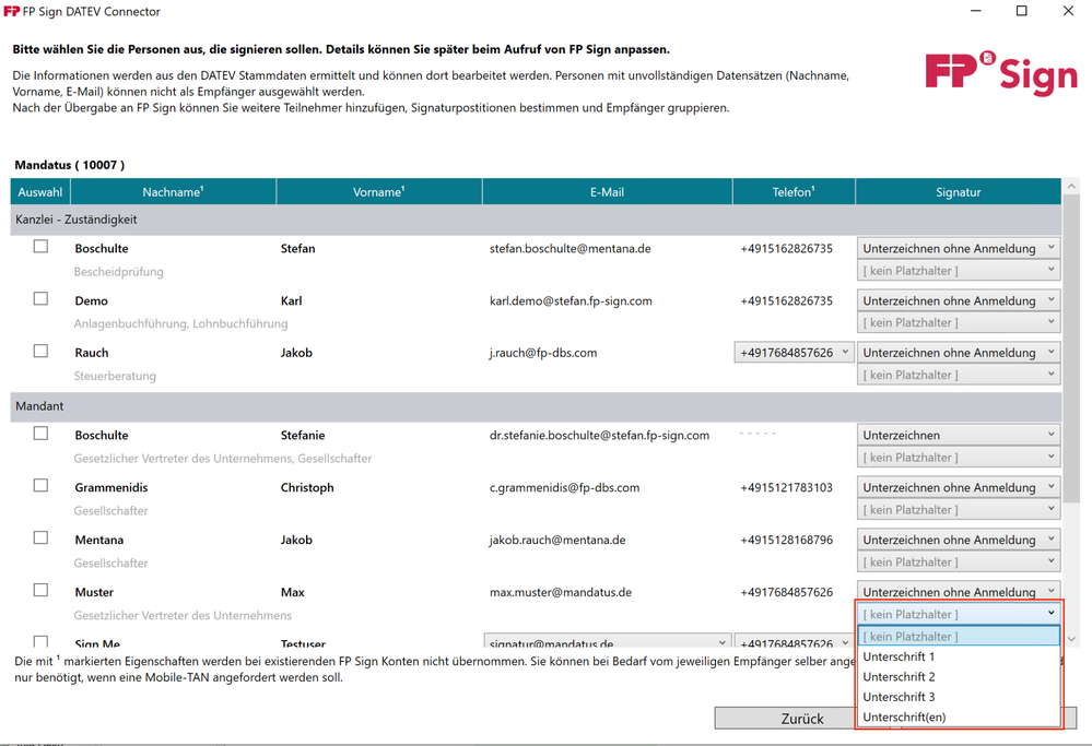

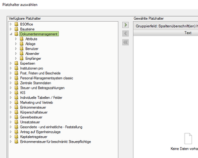

Haben Sie im Auswahldialog die Position zugeteilt?
Sicherheitshalber noch die Ausnahme (Größe an Platzhalter anpassen aktivieren, falls Sie ein Signaturbild verwenden, das die Pixelgröße übersteigt:

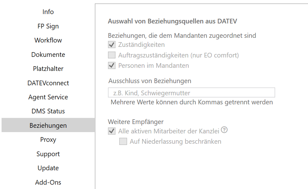

hab mal eine Frage an diejenigen, die Platzhalter nutzen:
Im aktuellen Connector 2.3.0.0 gibt es unter Beziehungen den Punkt weitere Empfänger "alle aktiven Mitarbeiter der Kanzlei".
Hat das jemand von Euch aktiviert und bekommt im Workflow hier auch tatsächlich zusätzlich zu den über die Zuständigkeiten dem Mandanten zugeordneten Mitarbeiter alle anderen Mitarbeiter angeboten?
Wir würden dies benötigen, da Bilanzen neben dem zuständigen Steuerberater auch von einem zweiten Beratern unterzeichnet werden sollen.
Leider funktioniert es bei uns nicht. Im Moment stehe ich im Austausch mit FP-Sign und DATEV. DATEV sagt, dass FP-Sign eigentlich über die Connect-Schnittstelle auch auf alle Mitarbeiter zugreifen können müsste. FP-Sign geht von einem nicht von sich zu vertretenden Fehler aus. Die Frage, die mir bis jetzt von dort nicht beantwortet werden konnte, ist ob tatsächlich das DATEV-Modul Unternehmensstrukturen Voraussetzung ist. Den Hinweis neben dem Haken im Connector könnte man so deuten. DATEV meinte, dass Unternehmensstrukturen eigentlich nur ein Filter sei und sie daher nicht wissen, warum das Modul vorausgesetzt werden sollte. Es macht bei uns auch keinen Sinn, weil wir nur eine Niederlassung haben.
Hat jemand Erfahrung damit bzw. funktioniert das bei jemanden? Wenn ja, mit der ohne Unternehmensstrukturen? Wir haben übrigens EO-Classic im Einsatz.
