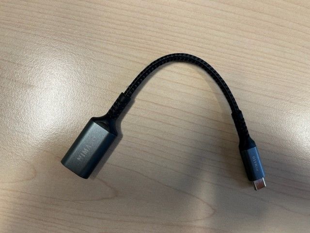

@guenther schrieb:
Ich hatte mir erst mal den "REINER SCT cyberJack RFID basis" zugelegt, das reicht aus und funktioniert.
Der hat den eckigen USB-A (wie der mIDentity auch) Anschluss, richtig? Gibt es den auch mit dem aktuellen USB-C Anschluss? Nachher muss man auch da mit einem Adapter rumhampeln 😂.
Apple MacBooks haben schon jahrelang nichts anderes. Aktuelle Windows Notebooks folgen dem.
Ach, @metalposaunist,  noch nen Wunsch für den Zettel...kannst Du sogar online kaufen, gehört in jede Handtasche...

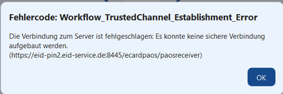

ich habe auch gerade mal die AusweisAPP auf dem Bürorechner lokal installiert und den Leser eingerichtet.
Soweit, sogut - lokal erfolgt Absicherung über DATEVnet. Von dort kann ich keine Verbindung über die AusweisAPP herstellen.
Muss da für DATEVnet noch etwas beachtet werden?
Über DATEVasp kann ich dies derzeit noch nicht testen. Dort wird die APP erst am Mittwoch installiert.

@Uwe_Lutz
Sollten Sie einen Reiner SCT Kartenleser einsetzen prüfen Sie einmal den Treiber. Der "alte" Basistreiber in der Version 7.X verursacht auch so einen Fehler obwohl der Leser von der AusweisApp klaglos erkannt wird. Mit dem cyberJack DriverPackage V 1.1.0 klappt es dann.
„Der Zweck eines Systems ist das, was es tut. Es hat schließlich keinen Sinn zu behaupten, der Zweck eines Systems sei es, das zu tun, was es ständig nicht schafft.“ - Stafford Beer
Das werde ich mal gucken, wenn ich wieder im Büro bin.
Obwohl am Homeofficerechner (ohne DATEVnet) klappt es mit der Verbindung.

@einmalnoch  schrieb:
@Uwe_Lutz
Ich denke, für uns habe ich dies jetzt gelöst.
Wir nutzen einen Reiner SCT Basis-Leser. Für diesen gibt es keinen gesonderten Treiber, der nutzt einen Standard-Windows-Treiber. Das DriverPackage ist lt. Reiner-Homepage auch nicht für den Basis-Leser geeignet.
Da die Nutzung der AusweisApp über DATEV-asp auch ohne lokal installierte APP funktioniert, habe ich die APP auf den lokalen Rechnern wieder deinstalliert.
