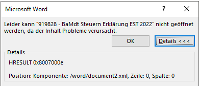

habe am Wochenende auf unserem Server ein Update gefahren und musste leider heute feststellen, dass die Verbindung zwischen Datev und Word nicht mehr richtig funktioniert. Servicekontakt ist schon erstellt.
Mittlerweile konnten wir eingrenzen, dass der Fehler nur bei unseren selbst erstellten Vorlagen auftritt. Diese werden zwar erstellt und in der Dok-Org. gespeichert. Word öffnet sich beim erstellen nicht und auch die gespeicherte Datei lässt sich nicht öffnen.
Office Schnittstelle habe ich bereits repariert und auch Office insgesamt einmal eine Reparaturinstallation ausgeführt. Kein Erfolg.
Vielleicht kann mir hier ja wer helfen, geht meistens schneller als ein Servicekontakt.
Tobias Unruh
p.S. als Anhang einmal die Fehlermeldung welche beim Versuch des Öffnens der Dateien kommt

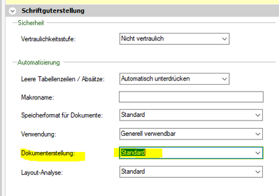

Auch wir haben nach dem Update das Problem bei allen Vorlagen. Der uns gesagte Lösungsweg ist in der Vorlagenverwaltung unter Eigenschaften | Schriftguterstellung bei dem Punkt Dokumenterstellung auf Standard zu schlüsseln (vorher: Abhängig vom Dateiformat). Problem: Das muss bei jeder Vorlage manuell gemacht werden.
Das hat bei uns geholfen.
