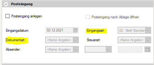

Update: Wir haben bei 1 Kollegin im Dokumentenkorb den Fall, dass die Dropdown Menüs sowohl Eingangsart als auch Dokumentenart nicht vorhanden sind. Die Beschriftung an sich schon. Das Menü zur Auswahl: fehlt. Ich habe es noch.
Any Idea, was das wieder sein kann 🤔? Das Dropdown Menü ist bei verschiedenen Dokumenten nicht da. Bei mir als Benutzer klappt ein erster Test.

Nachricht 26 von 43
1903 Mal angesehen
Dämliche Anmerkung aus dem OFF:
Hacken bei "Posteingang anlegen" setzen.
Dann wird die Maske vielleicht vollständig geladen.

Nachricht 27 von 43
1893 Mal angesehen
@metalposaunist Du stellst Fragen. Ist der Fehler heute aufgetaucht? Dann warte auf morgen der ist dann wieder weg und dafür ist ein anderer da.
Erst wenn ein Fehler drei Tage am Stück besteht ist es in der DATEV Welt ein Fehler.... alles andere fällt in die Kategorie Hintergrundrauschen.

Okay, okay, okay - ich liefere nach 🤓. Jetzt Ihr!
@jjunker: Glück gehabt. Der Fehler existiert seit DI. MO wurden die Updates vom 25.11 installiert. Ist ja nicht so, dass MS Teams nicht alles schön dokumentiert 😉.
Würgaround: Dokument ablegen > DMS > STRG+E > manuell die Arten ändern, weil DATEV wohl Standardarten hinterlegt (Brief statt ...). Dann werden wir aber in 2021 nicht mehr fertig.
