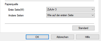

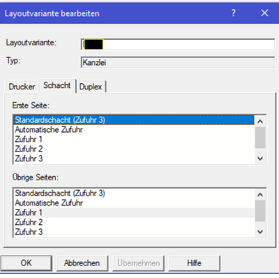

Aber das könnte auch im Normalfall auch kein physischer Drucker, bei einem Druckauftrag die erste Seite aus Schacht Briefpapier und Folgeseiten aus Schacht Blankopapier.
Das geht sogar sehr gut und lässt sich in den Druckeigenschaften vornehmen. Wir hatten in Rechnungsschreibung auf Grund des Formates öfters Rechnungen mit zwei Seiten. Erste Seite "Schacht Briefbogen" - Folgeseiten "Schacht Blanko".
Bsp.: Brother
Auswertungseigenschaften Rechnungsschreibung:
Das mit dem Brother ist schick, habe mal queergeschaut und eine solche Funktion auf Anhieb sonst nur bei Canon gesehen. Bei den anderen üblichen Verdächtigen leider nicht.
Das das mit den Layoutvarianten geht ist klar.

Bei Kyocera und Lexmark aus eigener Erfahrung ebenfalls möglich.
