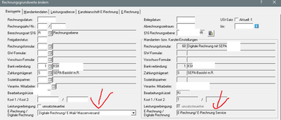

ich habe nun das Rechnungsformular 1000 bei unseren E-Rechnungs-Mandanten hinterlegt. Allerdings wird es bei der Rechnungserstellung ignoriert. Ich habe es sogar in der einzelnen Rechnung unter Grundwerte links erfasst. Trotzdem verweigert das Programm die neuere, anwenderfreundlichere Darstellung mit dem Adressfeld.
Einzig, wenn ich Zahlungsträgerart "M" (Sepa-Lastschrift ohne Rechnung) einstelle, dann erhalte ich das geänderte Layout, was sich unter Rechnungsformular 1000 verbirgt. Was mache ich falsch?

das hier haben Sie geprüft?
Da komm ich aus der E-rechnung raus, wenn bei der Rechnung in den Grundwerten individuell was anderes eingestellt wurde.

wenn E-Rechnung aktiviert ist, dann ist das hinterlegte Rechnungsformular nicht relevant. Bei der Sichtkomponente der E-Rechnung wird der Kuvertfensterbereich anders als beim Rechnungsformular Nr. 1000 angezeigt.
Bei Zahlungsträgerart M oder C (ohne Rechnung) wird keine E-Rechnung erstellt, deswegen greift hier wieder das hinterlegte Rechnungsformular für die Ablage eines Exemplars im Dokumentenmanagement.

das hat leider nicht so gekappt. In der Sichtkomponente finde ich keine Adresszeile und kein Rechnungsempfänger-Adresse im eigentlich Adressfenster...
ich habe, wie geschieben, Formular 1000 hinterlegt, was nach Ihrer Auffassung egal ist. Immer wenn ich die Sichtkomponente öffne, bekomme ich eine Ansicht mit Adresszeile und Absender, so dass ich eigentlich dieses Papier im Fensterumschlag versenden könnte. Das kann ich eben nicht.

wenn Sie E-Rechnung eingestellt haben, wird das Rechnungsformular Nr. 1000 nicht verwendet. Dann wird die Sichtkomponente für die E-Rechnung verwendet. Bei der E-Rechnung wird weder Ihre Adresse im Kuvert-Fenster angezeigt noch wird die Adresse des Rechnungsempfängers passend im Bereich des Kuvert-Fensters angeordnet. Wenn Sie eine Rechnung mit der Einstellung "E-Rechnung..." verarbeiten, wird die E-Rechnung elektronisch zugestellt. Ein Ausdruck erfolgt nicht, somit ist auch kein Versand per Post notwendig. Wenn Sie eine Rechnung ausdrucken möchten, müssen Sie bei "E-Rechnung/Digitale Rechnung" -> Nein einstellen. Dann wird die Rechnung ausgedruckt mit dem hinterlegten Rechnungsformular.
Die Sichtkomponente der E-Rechnung und das Rechnungsformular Nr. 1000 sind identisch bis auf die beiden genannten Punkte. Nur bei Rechnungsformular Nr. 1000 (relevant für Papierrechnung und "Digitale Rechnung"):
- Adresse des Rechnungsversenders im Kuvert-Fenster
- Anordnung der Adresse des Rechnungsempfängers im Bereich des Kuvert-Fensters
Wenn immer noch Unklarheiten bestehen, buchen Sie gerne einen Termin in unserem Terminservice.
