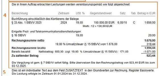

Es geht mir um das vorgenannte mit der orangenen Nr. 4 gekennzeichnete Feld auf Seite 2 von 4 des Dokuments = Ausweis des "zu zahlender Betrag" im Rahmen einer Schlussrechnung unter Anrechnung der Vorschüsse.
Sowohl beim eigentlichen Nettobetrag 1.676,00 EUR als auch beim Nettobetrag der Vorschüsse 900,00 wird zusätzlich der USt-Satz 19% und Betrag 318,44 EUR / 171,00 EUR und auch der Bruttobetrag 1.994,44 EUR / 1.071,00 EUR angegeben > alles soweit korrekt.
Die 923,44 EUR stehen dann aber "einfach" als Bruttobetrag in der Musterrechnung. Dies haben wir jetzt bei unseren ersten eigenen Rechnungen auch festgestellt.
Ich habe doch mal gelernt, dass auch in Schlussrechnungen der Rechnungsbetrag netto + USt-Satz + USt-Betrag + brutto ausgewiesen sein muss, damit keine doppelte USt-Last droht.
Unsere alten eigenen Vorlagen hatten wir entsprechend aufgebaut, können sie aber für eine E-Rechnung nicht mehr nutzen.
Habe ich da eine Neuregelung übersehen oder was wurde sich beim Programmieren gedacht?
Es wäre natürlich unschön, wenn wir bei Mandanten auf korrekte Schlussrechnungen Wert legen und selbst nicht in der Lage sind, diese entsprechend rechtskonform zu schreiben.
Vielen Dank im Voraus für eine fundierte Information.

hierzu kann ich Ihnen folgendes mitteilen:
Bei der E-Rechnung sind alle wesentlichen Merkmale einer Rechnung in einem semantischem Datenmodell abgebildet. Der Aufbau des Summenteils der E-Rechnung des Rechnungsschreibungsprogamms folgt diesem Aufbau, da die Werte in dieses Schema zu übertragen sind (XML). Für die Rechnungssummen ist aufzuführen: Gesamtbetrag der Rechnung ohne Umsatzsteuer (BT-109), Gesamtbetrag der Umsatzsteuer für die Rechnung (BT-110), Gesamtbetrag der Rechnung mit Umsatzsteuer (BT-112), Summe bereits gezahlter Beträge (BT-113), Ausstehender Betrag (BT-115).
Wie in § 14 Abs. 5 UStG gefordert, werden die vorab geleisteten Zahlungen sowie die darin enthaltene Umsatzsteuer bei der Abrechnung abgesetzt. Die offene Aufteilung des Restbetrages in einen Netto-Betrag und die darauf entfallende Umsatzsteuer ist nicht gefordert.
Derzeit sind die Anforderungen bezüglich Anzahlung/Vorauszahlung und Schlussrechnung noch nicht differenziert darstellbar in der Datenstruktur der E-Rechnung.
Nutzen Sie für Vorschüsse das Layout Vorschussrechnung. Im XML-Datensatz wird die Rechnung als Teilrechnung gekennzeichnet/erkannt. Bei der Schlussrechnung aktivieren Sie die Anlage Vorschuss. Eine detaillierte Auflistung aller bezahlten (zugeordneten) Vorschüsse wird als Anlage beigefügt.
E-Rechnung als Vorschussrechnung erstellen Dok.-Nr. 1038214
Nr. 2.2.1 Anlage Vorschuss aktivieren Dok.-Nr. 1004628
Schöne Grüße
Kerstin Schulz

Ich habe mich dank Ihres Hinweises nochmal tief in Die Kommentierung zu § 14 Abs. 5 UStG eingearbeitet. Der Restbetrag "nur" als Bruttobetrag ist natürlich ausreichen (sieht halt nur etwas seltsam aus).
Aber das hat eine E-Rechnung ja leider so an sich... nix mehr mit schönem eigenen Layout!  🙂
