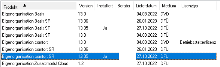

Die Übersicht im Programm "Installationsmanager" sieht bei mir so aus:
Hilft Dir das weiter?
nadimb
Nachricht 8 von 26
1155 Mal angesehen
Ja, das hilft.
Ihr verwendet EO comfort. Da kann ich dann ein paar Ideen einbringen (bei classic wäre ich mit gefährlichem Halbwissen unterwegs gewesen).

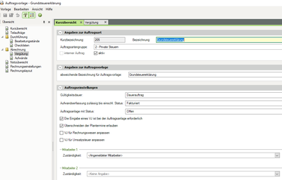

Als Erstes: neue Auftragsart/-vorlage anlegen.
Programmsuche -> "Auftrag" eingeben -> "Auftragsarten/Diensleistungen" öffnen
Dort dann "+ Auftragsart/-vorlage anlegen" klicken. Bei uns sieht das so aus:

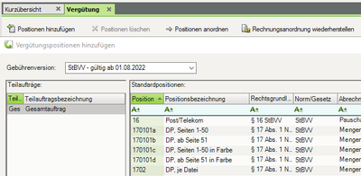

Unter dem Reiter "Vergütung" können dann Positionen hinzugefügt werden - so wie ihr es braucht:
Damit könnt ihr dann anschließend bei den betroffenen Mandanten Aufträge für "Grundsteuer" anlegen und darüber wie von anderen Leistungen gewohnt fakturieren:

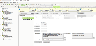

Aufträge sehen unter Vergütung so aus:

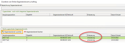

Hmmm... also danke schonmal, allerdings geht meine Suche wohl noch weiter. Ich schaue mir als nächstes das Dokument 1024112 an, vielleicht hilft das. Bis dann 👏
