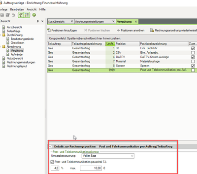

Nachtrag: ich sehe jetzt erst dieses Feld hier (aus Dok 9258554 ) ->
Jetzt fehlt mir nur noch die Erläuterung, wie diese Exceldatei aufgebaut sein muss.

wenn die beschriebene Auslagenposition für eine ganz bestimmte Auftragsart gelten soll, könnten Sie direkt in der Auftragsvorlage zunächst in den Rechnungseinstellungen die Ermittlung der Auslagenpauschale aktivieren und anschließend in den Eigenschaften der Gebühr die Werte ändern.
Bei Aufträgen, die Sie ab diesem Zeitpunkt neu anlegen, würde dann die Ermittlung der Auslagenpauschale mit diesen Vorgaben automatisch erfolgen.

genau das war meine Notlösung, welche ich jetzt vorerst angelegt habe, aber hier scheitert es leider an dem automatisch berechnen, da ich die Basiswertermittlung manuell durchführen muss.
Es soll für alle künftig angelegten Aufträge gelten.

Perfekt vielen Dank, dies klappt wunderbar.
