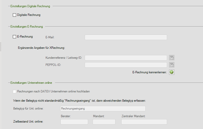

Ich muss jetzt nochmals meinen alten Post rausholen und Frage an @datev stellen, ob die Situation sich zwischenzeitlich geändert hat.
Bei den Stammdaten kann inzwischen "E-Rechnung/Unt.online/E-Rechnung Service" eingestellt werden. Heißt das, dass die Rechnung in Unternehmen online bereitgestellt und über den E-Rechnung Service an eine vorbelegte E-Mail-Adresse zu Information des Mandanten versendet werden kann?
Im Hilfedokument 1018466 steht das alles sehr verwirrend ...

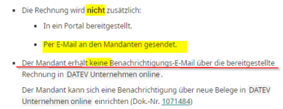

Nein, es geht entweder oder.
Entweder bekommt der Mandant direkt in DUO die E-Rechnung hochgeladen OHNE weitere Info
oder der Mandant bekommt über den E-Rechnungsservice eine Mail im Anhang (Oder eben in ein Portal).
Steht auch in deinem Screenshot:
Das Hochladen in DUO + Infomail an den Mandanten ist mit der E-Rechnung leider verloren gegangen.
Die Einstellungen in den Stammdaten (EO Comfort) zeigen vielleicht ganz schön den Unterschied.

Ich stimme Dir ja zu (daher auch mein Post vom letzten Jahr), aber warum kann ich dann (in EO classic) "E-Rechnung/Unt.online/E-Rechnung Service" in den Stammdaten / Grunddaten Rechnungsschreibung einstellen?
Früher hieß das z.B. "Digitale Rechnung/Unt.online/Massenversand", was bedeutet hat, dass die Rechnung in Unternehmen online bereitgestellt wird und per E-Mail (sog. Massenversand) an den Mandanten rausging.
Sehr gute Frage, m.E.n. in Classic immer noch doof gelöst. Vllt. ist damit aber auch gemeint, dass der E-Rechnungsservice die Mail in DUO zur Verfügung stellt. Ich weiß es nicht.
