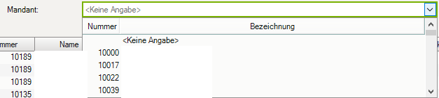

wir haben ein etwas merkwürdiges Problem mit der Dokumentenablage, und zwar werden nicht die Dokumente aller Mandanten angezeigt, sondern nur Dokumente sporadischer Mandanten. Siehe wie folgt:
Spoiler

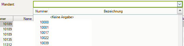

Andere Mandanten können allerdings manuell ausgewählt werden. Gebe ich nämlich den Mandanten "10001" ein, so wird dieser beim nächsten Öffnen dieser Liste mit angezeigt: (und dessen Dokumente ebenfalls in der Übersicht "Alle Dokumente")

Es ist leider kein Muster zu erkennen, es sind nicht nur Mandanten mit den aktuellsten Dokumenten, sondern auch jene, die z.B. seit drei Jahren kein Mandant mehr sind und dementsprechend auch seit drei Jahren keine neuen Dokumente mehr abgelegt wurden.
Hat jemand dieses Problem schon mal gehabt bzw. eine Lösung dafür parat? Vor ein paar Tagen wurden noch Dokumente aller Mandanten angezeigt. Das Problem ist nun, dass man die Suche in der Dokumentenablage auch nicht mehr bemühen kann, da die Dokumente des Großteils der Mandanten gar nicht mehr angezeigt werden.
