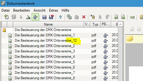

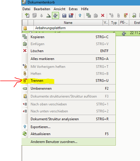

seit der DVD 12.0 kann man eine PDF-Datei:
die aus mehreren Seiten besteht trennen:

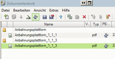

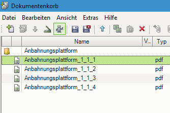

Folgendes Ergebnis:
Anschließend können dann einzelne Seiten wieder geheftet werden;
Und wie schon immer auch strukturiert werden:
Im Ergebnis hat man aus einer PDF-Datei mit vier Seiten z. B. zwei PDF-Dateien erstellt, die man dann auch getrennt archivieren kann.

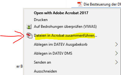

Wir benutzen zu Zusammenführen aber die Vollversion von Arcobat. Im Dateiexplorer rechte Maustaste:

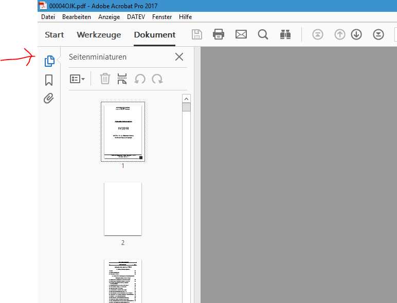

Oder auch zwei PDF-Dateien nebeneinander öffnen und dort einzelne Seiten von einer PDF-Datei in die andere per drag and drop verschieben. Sie können hier ganze PDF-Dateien in die Seiten einfügen.
Auch ermöglicht die Vollversion die Erstellung eines "Inhaltsverzeichnisses" (dort Lesezeichnen genannt).

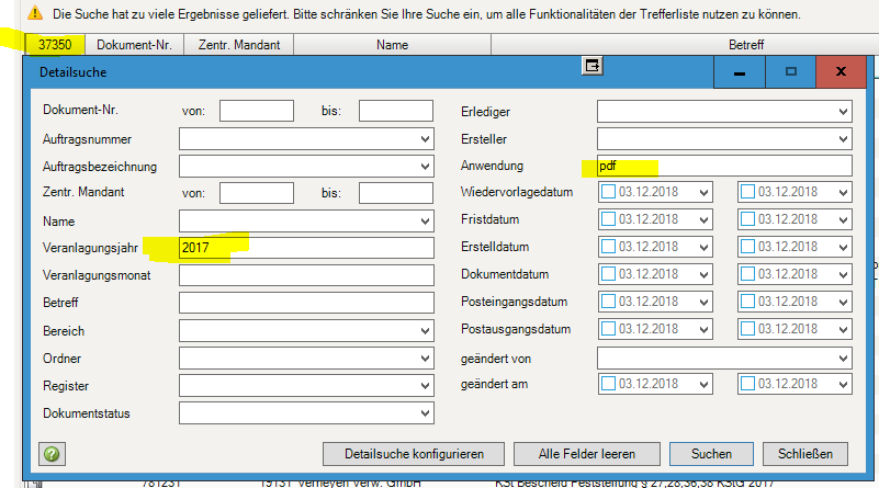

damit Sie über die Anzahl der jährlich bei uns einzucheckenden PDF-Dateien eine Vorstellung haben, habe ich mal in der DMS abgefragt, wie viele PDF-Dateien wir in der DMS für den VJ 2017 gespeichert haben:
Es sind bei uns für das VJ 2017 (das VJ ist aber noch nicht vollständig abgeschlossen) 37.350 PDF-Dateien (unter Dokumente) gespeichert. Da wir den Prozess der Bescheidprüfung erst vor kurzem auf PDF umgestellt haben, kommen hier nochmal rd. 3.000 PDF-Dateien hinzu. Diese 3.000 Bescheide müssen in der Regel 3 x eingecheckt werden. D. h. hier alleine in unserer Kanzlei 9.000 mal rechte Maustaste und mit der Maustaste den Menüpunkt "einchecken" suchen und klicken.
Darüber hinaus wurden auch obige rd. 38.000 PDF-Dateien geschätzt zu 50% mehrmals geöffnet und Kommentare oder Notizen hinzugefügt, so dass nochmal ca. 40.000 mal Einchecken hinzukommt. Somit rd. 50.000 mal rechte Maustaste und mit der Maustaste den Menüpunkt "einchecken" suchen und klicken im Jahr für unsere Kanzlei. Im Schnitt wird somit rd. 10 mal am Tag von jedem Mitarbeiter eine PDF-Datei "händisch" eingecheckt.
Frust! Das Einchecken sollte möglichst schnell (DVD 12.1) automatisiert werden.

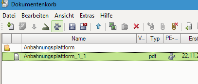

eine Frage zu dem Bildschirmfoto im Eröffnungsbeitrag:
Hier sind Dateien strukturiert, obwohl nur eine Datei in der Struktur enthalten ist. Besteht ein Unterschied dazwischen, ob ich a) eine einzelne Datei ohne Strukturierung archiviere oder b) eine einzelne Datei mit Strukturierung archiviere? Oder kommt das aufs gleiche raus?
Viele Grüße & besten Dank vorab.

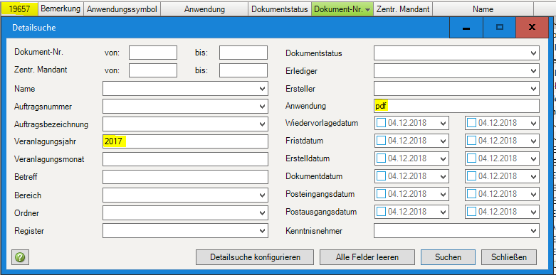

dem Beitrag #7 des Herrn Blum schließe ich mich, bei gleichen Filterkriterien, mit 19.657 PDF-Dateien an:
Ergibt 26.314 Mal den Menüpunkt "einchecken" suchen und klicken im Jahr für unsere Kanzlei (50.000 : 37.350 × 19.657). Bitte nehmen Sie also von Herrn Blum und mir 76.314 Nennungen für die Behebung dieses Programmfehlers auf.

Hallo Herr 0815,
es macht keinen Unterschied, ob die Dokumente im Dokumentenkorb strukturiert werden oder nicht. Die Struktur nur eine Option, gleich bei der Ablage mehrere Dateien logisch zusammenzufassen.

Hallo Her Martens,
wenn ich die PDF-Datei "trenne", kann ich im Dokumentenkorb auf der linken Seite die einzelnen Seiten (hier die Seite 12 per drag and drop hinter die Seite 1 verschoben) verschieben:
Ralf Blum

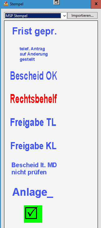

wie machen Sie es mit den Komentieren oder Stempeln mit pdfs?

Hallo Herr Geppert,
wir haben die Acrobat Vollversion. Dort kann man individuelle Stempel anlegen. Bei uns sieht das wie folgt aus:
Der "grüne Haken" ist ein Anachronismus aus vergangener Zeit. Eigentlich steht in unserer Prozessbeschreibung: Wer den Stempel "Bescheid OK" setzt, hat alle Prüfungen des Bescheides gem. Prozessbeschreibung durchgeführt.
Aber auch im Acrobat Reader (kostenlos) können Sie zumindest Notizen (Kommentare) erfassen und auch den "Textmarker" verwenden:
Danach aber bitte das lästige einchecken der PDF-Datei nicht vergessen. Evtl. erfassen Sie über DATEV-Servicekontakt eine Verbesserungsvorschlag: Bitte das Einchecken der PDF-Dokumente automatisieren. Bisher wird mir seit 2013 immer wieder erzählt, dass wir eine der wenigen Kanzleien sind, die das Einchecken als lästig (mir fallen auch noch unschönere Worte dazu ein) empfinden. Oder unser Wunsch wird nicht wahrgenommen (Herr Seidel hat auf meinen Post auch nicht geantwortet - was soll er auch schreiben).

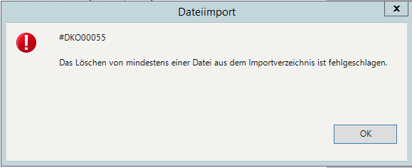

Bei mir klappt Drag and Drop aus der Schnellinfo Dokumentenablage in den Dokumentenkorb. Es kommt nur eine Fehlermeldung
die aber das Kopieren nicht verhindert.
